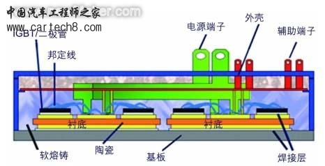

各种工业应用中通常会使用多达十几种的绝缘栅双极晶体管(IGBT),设计IGBT模块的目的就是为了向某种专门的应用提供最优的性价比和适当的可靠性。图1为现有的IGBT功率模块的主要组成部分。
包括基板在内的IGBT模块构架示意图

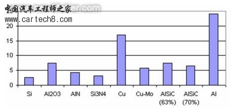

热循环和特定的热冲击试验能揭示出系统焊锡层(即位于基板和被称作陶瓷衬底的直接键合铜,即DCB之间)的耐久度信息。铜基板和Al2O3陶瓷的标准材料组合在经过600个热冲击试验循环后,系统的焊锡层出现了分层现象。这一试验结果反映出所选材料具有不同的热膨胀系数(CTE)。两种材料的热膨胀系数相差越大,它们对于中间层(即焊锡层)的机械应力就越大。
不同材料的热膨胀系数(CTE)(ppm/K)
表1给出了不同材料的热膨胀系数。我们的目标是选用热膨胀系数差别尽可能小的材料来进行组合。但另一方面,并不是每种材料都是首选的,即使它们的热膨胀系数十分匹配,因为材料本身的成本可能会太高,或者在生产过程中难以被加工或加工成本太高。
