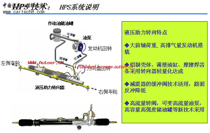

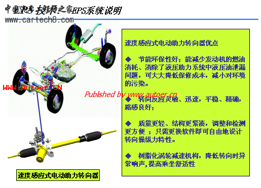

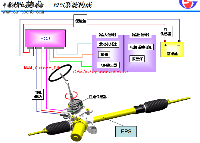

[转向] 汽车电动转向器学习资料
发表于 1-2-2008 20:45:26 | 显示全部楼层 |阅读模式
电动转向器学习资料
