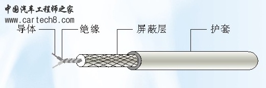

汽车线束干扰随着车辆汽车电器元件的增多,电器间的相互干扰的现象越来越多。体现最突出的是信号线信号传导干扰,所以信号线的屏蔽就很重要了。想和大家讨论一下,在汽车线束中那些信号线需要加屏蔽,有没有相关的法规或经验。
