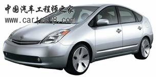

以作为混合动力电动汽车研发前沿的丰田汽车公司为例,所开发的混合动力电动汽车已达到实用化水平,自1997年所推出的世界上第一款批量生产的混合动力电动汽车Prius开始,其后又在2002年推出了混合动力面包车,该车混合动力系统采用了世纪首次批量生产的电动四轮驱动及四轮驱动力/制动力综合控制系统。2003年,丰田又推出了新一代Prius,也被称为“新时代丰田混合动力系统统——THS II”(见图1),节能效果可达到100km油耗不足3L。从2004年开始,丰田公司向欧洲市场推出了一款新的Lexus RX型豪华混合动力轿车。丰田公司计划2012年全部采用汽油电力混合发动机,以提高燃油经济性和降低排放污染。
图1 丰田新一代混合动力电动汽车Prius THSII

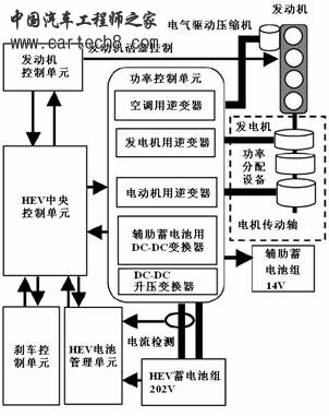

本文结合丰田新一代混合动力系统THSⅡ,具体研究了电力电子技术在HEV中的应用情况。THSⅡ的整车电气驱动系统(见图4)主要由采用AtkinSon 循环的高效发动机、永磁交流同步电动机、发电机、动力分配装置、高性能镍金属氢化物(NI-MH)电池、控制管理单元以及各相关逆变器和DC-DC变换器等部件组成。
高压电源电路、各种逆变器和14V蓄电池用辅助DC-DC变换器组成了功率控制单元(见图5),该单元集成了DSP控制器、驱动和保护电路、直流稳压电容、半导体、绝缘体、传感器、液体冷却回路以及和汽车通信的CAN总线接口。
下面我们主要介绍功率控制单元的结构组成和主要作用[4>[5>。
图4 Prius THSII整车电气系统结构
