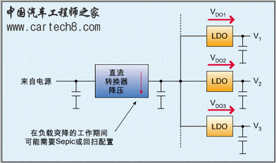

图2:气囊系统的电源分配结构-系统电路图。
a. 效率上的考虑 我们若利用3.3伏的电池为电子系统提供所需的100mA供电,系统的实际功耗只有330mW。低压降稳压器芯片若利用12伏电池供电,那么即使不将静态电流计算在内,系统的整体功耗也不会少于12V*100mA=1.2W。以采用42伏电池的系统来说,系统功耗便等于42V*100mA=4.2W。换言之,低压降稳压器若利用42伏的电池为电子系统提供稳压供电,其效率比利用传统的12伏电池低3倍以上。低压降稳压器的效率与输出电压/输入电压(Vout/Vin)成正比,其效率(=(Vout*Iout)/(Vin*(Iout+Iq))。但降压直流/直流转换器的转换效率会更高。LM2675芯片若以12伏的输入电压工作,效率可高达90%,若以40伏的输入电压工作则可达82%。LM5007芯片的转换效率可高达93%。
  b. 功耗方面的考虑低压降稳压器芯片的效率很低,较易造成能源的浪费,而且所耗散的能量会积聚在一起,令周围环境温度上升,以致芯片的结温也会随着上升。我们可以利用以下的公式计算出温度的大约上升幅度:
  P(浪费掉的功率)=(Tj-Ta)/((j,a)=(Vin-Vout)*Iout
  c. 可满足未来需要的芯片设计审慎的系统设计工程师应该放眼将来,力求能满足未来一代的需要。他们应该从现在开始便挑选可以支持42伏电池的稳压器,以免几年后需要由零开始重新设计电源系统。LM2936HV低压降稳压器芯片与 LM295X开关稳压器芯片是专为42伏供电总线而设计的,这两个系列稳压器芯片以及相关的器件都在www.national.com/appinfo/automotive/42V.html这个网页上有详细的介绍。

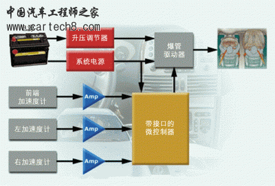

  气囊的电源供应系统

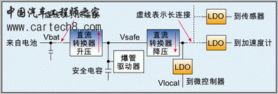

  即使是小型的汽车目前都设有6个气囊,而且所采用的安全标准要求极高。负责为气囊充气的是一款称为爆管驱动器(squib driver)的特别芯片,该芯片必须能够在撞车的紧急关头立即启动。按照图1所示,气囊系统由多个部分组成。
  爆管驱动器设于车厢之内,而电池则设于车头盖之下。撞车时,爆管驱动器与电池之间的线路连接可能会因为撞击而断开,因此安全电容器一般会设于爆管驱动器的旁边,以便驱动器的附近有足够的储电可以提供动力,为气囊充气。
  以下简单介绍气囊系统的充气过程。气囊系统设有升压转换器,一般来说,这些升压转换器都采用 sepic拓扑(sepic拓扑要求电路中采用两个电感) 或回扫拓扑结构(回扫拓扑中需要采用一个变压器)。进行充气之前,气囊系统的升压转换器会先将电池电压(Vbat)提高(这个电池电压在负载突降时可高达 40伏),直至达到安全电压(Vsafe)要求的电平,这样可确保安全电容器储存大量电能(见图2)。之后才将这个较高的安全电压调低至几伏,这个较低的电压称为远程电压(Vremote)。必须严格按照这个充气准备程序,以确保其后几级的低压降稳压器出现较少压降。压降越少,功耗也就越低,效率也就越高。
由于Vremote的数值较低,其后几级的低压降稳压器即使并不属于汽车级别的产品,其输入电压范围也可满足有关的要求。LP2985系列芯片便属于这类的稳压器,其输入电压高达16伏,输出电流为150mA,结温可高达125℃,适用于大部分的应用场合
图3:可提供多个输出的配置。
LM9076稳压器芯片则适用于更高温的工作环境,其接面温度可高达150℃。这款稳压器可利用8伏的输入电压输出150mA的电流及5伏的电压。在额定的工作温度及负载范围内,这款稳压器芯片可以保持极高的输出电压准确度(高达2%)。由于这个结构采用了安全电容器,因此工作时更为安全可靠。从成本的角度看,采用远程低压降稳压器无需加设任何散热器,因此有助节省成本。由于Vsafe(Vbat(最高值),而一级转换器可用作升压转换器,因此无需采用布局较为复杂的sepic或回扫式的转换器。降压转换器适用于降压稳压器,后者成本也较低。由于低压降稳压器无需利用高压电源,因此有多种不同的 CMOS或低电压双极芯片可供选择。
  有多个不同电压输出可供选择
  我们若采用开关稳压器作为输入级,再以多个低压降稳压器提供输出,便可降低电源系统的整体成本。高功率的电源系统甚至必须采用这样的设计。图3是其中一个示例。
  确定最理想的局部电压(Vlocal)时,必须详细考量以下各参数: Vlocal必须低至可以确保低压降稳压器不会耗散太多功率。Iout(最高值)=(Tj-Ta)/(((j,a)*(Vin-Vout))
  只有在整体电压超过指定压降的情况下低压降稳压器才会将电压稳定下来,因此Vlocal必须比Vx+VDox高。
