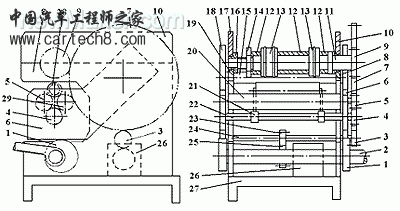

3 专机结构
图4是专机的结构图。滚压刀采用组合式,根据各工件的长度、环形槽的数目和位置。由滚压刀13与套12组成,用螺母14锁紧。整个刀体放在左右墙板8、19的孔内。左右墙板孔为开合式,即半边孔在墙板上,另半边孔在左右压板10、17上。左右轴承16是滑动轴承,同样分成二个半边使安装滚压刀及套时装卸方便。左右压板将滚压刀体压紧在墙板上,用螺丝固定,摆臂旋转轴15、主动轴24和偏心轴2都安装在一对墙板上。采用双偏心轴顶左右摆臂令工作平稳。工件定位铁锁定在中间小齿轮轴上,可左右调整,保证工件放在正确位置加工。滚压刀用合金工具钢Cr12MoV制成,淬火至HRC58~60。用户要求使用寿命能加工10万件工件,实际上使用寿命是预定的3倍以上。滚轴用45号钢制造,淬火至HRC45左右,其工作寿命远长于刀的寿命。
1.偏心轮 2.偏心轮轴 3.主动轴齿轮Z1 4.中间小齿轮Z4 5.滚轴A齿轮Z5 6.右摇臂 7.中间大齿轮Z2
 8.右墙板 9.滚压刀齿轮Z6 10.右上压板 11.滚压刀轴 12.组合套 13.组合滚压刀 14.组合刀锁紧螺母 15.摇臂旋转轴 16.滑动轴承(左右各1个) 17.左上压板 18.左摇臂 19.左墙板 20.滚轴A 21.定位铁
22.中间小齿轮轴 23.传动齿轮 24.主动轴 25.减速箱齿轮 26.减速箱 27.机架 28.工件 29.滚轴B齿轮Z3
图4 装配示意图
