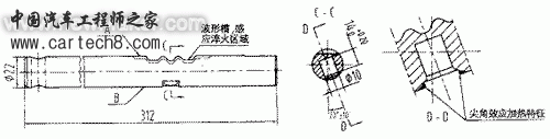

零件材料为45钢,其尺寸如图1所示。要求波形槽部分感应淬火,硬度≥55HRC,有效硬化层深≥2mm。
与一般变速器换档叉轴相比,在零件(见图1)波形槽斜下方多出一φ10mmR8(0-0.022)的盲孔。该孔底与波形槽最近处不到1mm,盲孔出口处为一方形平台,平台与叉轴外圆形成棱边棱角。
图1 依维柯换档叉轴简图

(1) 采用一般的多匝外圆感应器淬火时,由于尖角效应,棱边棱角部分的加热速度比其它部分快(见图1),在波形槽温度还未达到淬火温度时,盲孔出口平台的棱角棱边就已过热,甚至被烧熔。我们曾经试过在盲孔中插入铜塞,以屏蔽盲孔及出口处的棱边棱角。虽然解决了棱边棱角过热过烧,但由于零件整个圆柱面被加热,盲孔受到热影响产生变形,无法保证尺寸要求。
(2) 采用平面感应器对波形槽单边加热时,由于平面感应器的功率损耗大,电效率低,加热速度慢,在加热波形槽过程中,热量已向盲孔传导,再加上平面感应器磁力线逸散入盲孔,当波形槽温度达淬火温度时,盲孔也已被加热,一般会产生约0.06mm的椭圆,无法达到盲孔精度要求。

(4) 在零件感应加热前进行预先反变形处理。由于屏蔽套的作用,零件被单边感应加热淬火。淬火后的零件必然产生较大的弯曲变形,但这种变形的趋势和大小很有规律,如图1的A面成为凸面,B面就成为凹面。在我们所选的工艺参数下,外圆径跳(A面与B面的高度差)一般为1.00~1.20mm。为了减少校直难度和工作量,加热前在校直机上对零件施行与淬火变形趋势相反的预先弯曲变形,即使A面压成为凹面,B面压成为凸面。需要指出的是,反变形量不能太大,否则就可能出现淬火变形未能全部校正的情况。校正时必然压B面,由于A面已被硬化,而且波形槽底与盲孔相邻不到1mm处为强度薄弱点。校直时压B面,A面受到拉应力,易发生开裂。因此,我们把预变形量控制在0.8~1.0mm,淬火后的外圆径跳可控制在0.3mm以内。
