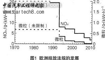

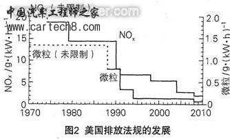

柴油机技术发展的原动力来自于排放法规的变严。OEM不得不采用新的技术来满足排放法规要求。近20年来,各国政府相继出台了日益严格的排放法规,见图1、图2。
由图可见,在美国,从1998~2007年,柴油机排放最重要的两个指标NOx和微粒分别下降了95%和90%;在欧洲,从欧Ⅲ~欧 V,要求NOx下降60%,微粒下降到原来的80%。中国因等效采用欧洲标准,因此将在更短的时间内完成排放标准的升级。例如北京预计在2008年率先实行欧Ⅳ排放。

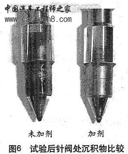

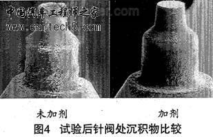

标致XUD-9是一个欧洲试验台架,使用的是一台1.9L的4缸非直喷柴油机。试验前将清洁的经过空气流量测量的喷嘴安装在发动机上;试验在4个阶段循环工况下运行10 h;试验结束后再次测量喷嘴空气流量。试验前、后喷嘴空气流量的变化即反映了试验后喷嘴的结焦程度,也就是反映了柴油的清净性能。XUD-9喷嘴见图3;试验后针阀处沉积物比较结果见图4。

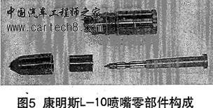

而康明斯L-10则是美国20世纪80年代开发的试验台架,使用的是两台10L的直列6缸涡轮增压直喷柴油机。其工况循环是模拟美国城市垃圾车的
运行状况;其试验时间要持续125h,试验完毕后不仅要检测喷嘴的空气流量损失,还要评定喷嘴沉积物的类型和数量。但是,由于此试验过于费时,试验费用相当高,此试验已很少被采用。喷嘴零部件构成见图5;试验后针阀处沉积物比较见图6。
