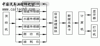

系统的结构如图 1 所示。整个系统大致由 3 部分组成:第一部分为传感器和一次仪表,其功能是把发动机的性能参数通过传感器转化为相应的电信号,为了充分利用现有的资源,节约成本,对与转矩和油耗等参数的测量,我们直接从测功机和油耗仪上的输出端口引出信号线到信号调理模块的接线端子上;第二部分为信号调理模块和数据采集卡,其主要功能是对信号进行采样、放大、 A/D 转换,并把采集到的数据以一定的格式传送给上位计算机;第三部分为计算机处理系统,其功能是实现数据的处理、显示、存储以及图表打印等。
系统采用的是 NI 公司的 Lab-PC-1200 数据采集卡,这是一种性能优良的低价位适合 PC 机及其兼容机的采集卡。它能够完成信号采集( A/D )、数字信号的模拟输出( D/A )以及定时 / 计数等功能;具有 8 个模拟量输入通道、两个模拟量输出通道、 24 个数字量 I/O 接口、 3 个 16 位的计数器。将数据采集卡插入计算机的 PCI 插槽中。在进行数据采集卡软件驱动前,应进行参数设置,参数设置是通过 NI 公司提供的“ Measurement & Automation ”软件实现的。
发动机实验台环境中存在着许多电磁干扰源,测试系统能否正常工作可靠地工作,关键在于有效地抑制外部噪声。为了提高测试精度,在保证良好接地状态的同时,将输入信号线屏蔽,尽量缩短信号线的长度,并对转换器采用了光电隔离技术,通过测试表明,即使不采用软件滤波,也能达到实验要求。
图 1 硬件结构图

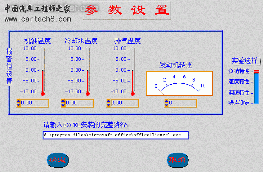

如图 2 所示。由于发动机台架实验一般要做负荷特性、速度特性等好几种实验。在进入测试系统后,可以根据要求选择所要做的实验项目。为了保护实验设备和人员安全,还可以根据不同的发动机设置转速、机油温度、冷却水温度以及排气温度的报警值。只要测得的实验数据超过了所设置的报警值。就自动停机。
图 2 参数设置面板
