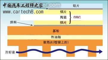

首先,热必须通过直接敷铜(DBC)底层转移出来,然后经过模块基板(base plate),再通过热油脂,再进入到栓接的散热片(见图1)。这部分的热量转移完全是通过热传导来实现的。
为改善传导热转移,你要么选择具有最高的导热系数(k)的材料,要么降低层厚度,或者减少热源与冷却液之间的层数。例如,氮化铝陶瓷(k=160W/mK)用作DBC基底材料,相比于氧化铝来说(k = 25到 35 W/mK)是一种不错的选择。相对于铝(k = 220 W/mK)或者铝硅炭化物(AlSiC) (k = 170 - 180 W/mK)来说,铜(k = 390 W/mK)材料是用于模块基底更好的选择。简言之,如果不选择非常昂贵的材料,你所选则的材料的导热性能不会超过铜。
