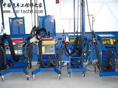

    2.焊机
    国产焊机有三星、松立等,大部分产品价格在3000~10000元。进口产品有戴卡、FAN等,大部分产品价格在1万~3万元。

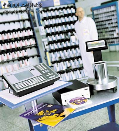

    车身喷涂所用设备主要有烤漆房、调漆设备、空气压缩机、喷枪和烤灯等。

    (5)调漆间、涂料及防护用品的储藏室。对于那些空间比较紧凑的快修店来说,可以将调漆间和涂料、防护用品的储藏室规划在一处。

    选用各类喷涂烤漆专用工具,由于种类和数量较多,为了购买和售后服务方面的便利,同一工艺流程或某系列产品,最好选用同一品牌提供的产品,这样不仅相互匹配性能好,而且在工具材料采购、产品渠道供给、产品质量担保等方面都更加方便,比如在工具材料上,某些知名品牌为用户提供了多系列产品,包括打磨机、手动打磨器、贴纸遮蔽类产品、涂装类产品和砂纸类产品,用户可以结合每一个工艺流程进行选购。

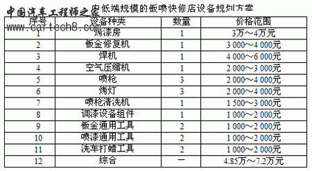

中低端钣喷快修店设备配置方案
    随着钣喷快修店的快速兴起,如何对设备进行规划是很多投资者关心的话题,在此进一步分析建店规划中的设备投资环节。以国内中小城市的钣喷快修店为例,如果不考虑场地建设租赁费用和运营成本问题,仅从设备配置角度来分析,筹建一个中低端规模的钣喷快修店需要的核心设备投入如下表所示。
