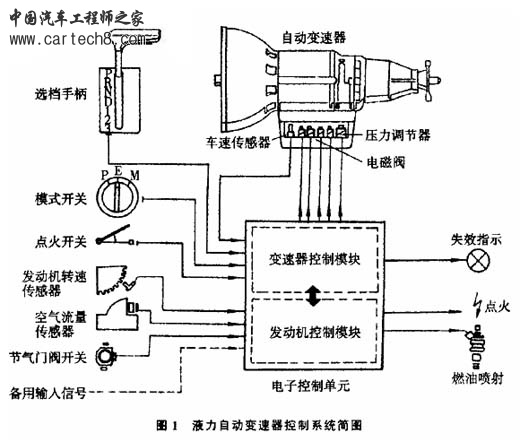

    一个典型的液力自动变速器控制系统如图1所示,主要包括输入信号传感器及开关、电子控制单元和输出执行器件。传感器有与电子燃油喷射发动机控制系统共用的发动机转速、负荷、温度传感器,测量变速器输出转速的传感器以及选档杆位置、换档模式、强制低档开关等。电子控制单元由I/O接口、CPU和存储器(RAM/ROM)组成,其作用是决定最佳档位及变矩器是否闭锁。而动作的实现则依靠电磁液压阀。

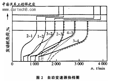

    换档点是变速器输出转速、发动机负荷、选档杆位置开关和换档模式开关的函数。例如驾驶员可以将选档杆置于“D”位置和选取“E(经济)”模式,则换档点由图2所示的换档图所决定。图中横坐标为变速器输出轴转速(相当于车速),纵坐标为发动机节气门开度(相当于负荷),图中曲线1-2,2-3,3-4对应于升档时的换档点,而曲线4-3,3-2,2-l对应于降档时的换档点。车速增加时,只要发动机负荷和变速器输出转速所决定的工况点向右越过了相应的升档曲线,变速器自动升一档。而车速下降时,只要发动机负荷和变速器输出转速所决定的工况点向左越过了相应的降档曲线,变速器自动降一档。由曲线形状可看出,发动机负荷大,升档或降档时的车速相应就也越高,以保证汽车大负荷低档行驶时的动力性。因控制单元存储器空间的限制,换档图中的升降档曲线不象过去液压控制方式那样,曲线呈连续光滑形状,而往往呈阶状。

    对闭锁离合器均采用电子控制的方法,即由电磁感应式传感器提供变速器输出轴转速信号,节气门位置开关提供发动机负荷信号,再加上换档杆位置和模式开关信号,一并传给控制单元进行处理和控制。执行元件包括开关式电磁阀及脉冲式电磁阀,后者主要是控制闭锁离合器活塞作用油压大小,以改善由液力传动转到机械传动的舒适性。闭锁离合器的锁止虽在各档都可进行,实际上仅限于在三档和四档。图2中的两组虚线和点线即为闭锁离合器锁止和分离曲线。当发动机负荷和变速器输出转速所决定的工况点向右越过了虚线,闭锁离合器锁止,从液力传动转入机械传动。而由于车速下降或发动机负荷增加的原因,当发动机负荷和变速输出转速所决定的工况点向左越过了点线,则闭锁离合器分离,由机械传动变为液力传动。但在两种传动工况转变过程中,由于转速比的变化引起所传递转矩产生一个阶跃,使得传动系出现动载,影响乘坐舒适性。因此,闭锁工况点的选取成为关键问题。

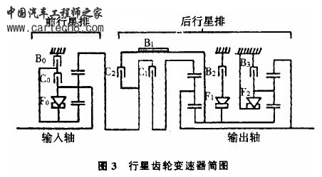

    换档质量主要取决于行星齿轮啮合时的平顺性。如图3所示的行星齿轮变速器简图,二档是前行星排的高速档与后行星排的一档组合而得,需参加工作的操纵元件为C2、B0和F2。三档是由前行星排的低速档与后行星排的二档组合而成,需参加工作的操纵元件为C0、C1、B2、F0和F1。当二档换至三档时必须使两个行星排在相反方向上保持同步,也就是说变速器由二档换至三档时,前行星排必须升档,而后行星排必须降档,两者须同时进行,这里的关键是制动器B0的放松和B2的结合要同时进行,否则就造成换档干涉或动力短时间中断。

    为使行星齿轮变速器平稳地从二档换到三档,可采用监测前后两个行星排换档过程,实时地精确控制制动器B0和B2的油压。如丰田公司的A350型自动变速器,它的前行星排太阳轮的转速(也就是制动器B0的转速)被作为自动变速器输入轴的转速信号,由输入转速传感器采集。另外,增加一个传感器用于测量后行星排太阳轮的转速(即制动器B2的转速)。当从二档换向三档时,必须对制动器B0的油缸加压,而对制动器B2的油缸泄压。在传统的液压控制系统中,制动器B0和B2的油缸都接至蓄能器,而蓄能器的油压是由计算机控制的脉冲式电磁阀调节,因此,只要蓄能器背压变化,制动器B0和B2的油压就会变化,故不能对二者进行独立控制。如将油路作适当改动,当变速器从二档换至三档时,蓄能器从制动器B0的回油路中切断,同时制动器B0的油压转由变矩器闭锁离合器的脉冲式电磁阀控制(此时闭锁离合器锁止阀处关断状态,闭锁离合器不工作),从而可对制动器B0和B2进行单独控制。B2的油压开始上升,转矩传递从单向离合器F2逐渐转到制动器B2。当F2对转矩传递的作用完全失去时,后行星排开始换档,制动器B0的油压开始调节,前后行星排同时换档,前行星排已完成换档,而后行星排还在继续换档。这样,由于对油压进行了精确控制,换档时间短,且输出轴的转矩动载小,实现了平稳换档。
