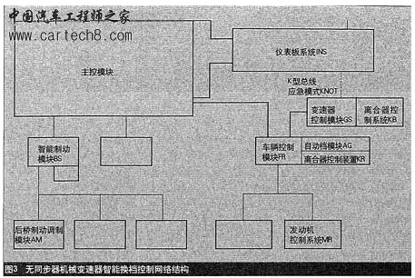

    智能换档无同步器变速器的工作原理是:智能换档无同步器变速器由计算机控制执行过程通过电磁阀控制气缸完成。传感器测量主轴的转速、中间轴的速度和发动机的输出扭矩等,计算机计算出换档时机综合确定应换档位,并自动完成无需移动离合器踏板,变速器结构与传统的机械变速器基本一样。
    无同步器变速器中的主轴速度与齿轮间的配合是通过电机和变速器的电器控制完成的。变速器齿轮的减速是通过变速器中间轴的变速器制动完成的。目前只有电-气控制全自动换档机械变速器选配无同步器换档机构。电-液控制重型货车全自动换档机械变速器选配无同步器换档机构的产品即将上市。

    无同步器变速器换档执行过程
    1.向上加档操作,以由1档换入2档为例(见图2)。
    (1)降低发动机扭矩(MR发动机控制系统)。
    (2)离合器分离(KB离合器控制系统/KR离合器控制装置)。
    (3)1档分离(GS变速器控制模块)。
    (4)中间轴减速器制动系统减速(GS变速器控制模块/门限缸第5气阀)。
    (5)换上2档(GS变速器控制模块)。
    (6)离合器接合(KB离合器控制系统/KR离合器控制装置)。
    (7)重新增大发动机扭矩(MR发动机控制系统)。
    2.向下减档操作,以由4档换入3档。
    (3)4档分离(GS变速器控制模块)。
    (4)离合器接合(K日离合器控制系统/KR离合器控制装置)。
    (5)增大发动机转速(MR发动机控制系统)。
    (6)换上3档
    (7)根据载荷和速度,重新增大发动机扭矩(MR发动机控制系统)。
