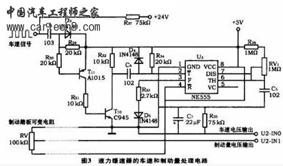

    (五)车速信号和制动量信号处理电路
    车速信号是通过原车的车速信号传感器得到方波的电信号。制动量位置信号是通过安装在制动踏板处的一个可变电阻得到相应的电压信号。这两个信号通过车速和制动量信号处理电路处理后,再进入专门的A/D转换器转换成数字量。车速和制动量处理电路原理图如图3所示。该处理电路的功能是对车速和制动量信号进行处理——主要是对车速信号进行处理。车速的方波信号通过一个隔离电容,起到抗干扰的作用,再经过由二极管D3,电阻R29、R30和R31、R32,三极管T11和T10组成的两级触发放大电路放大后,进入由二极管D4、D5,电容C5、C6、C7, 电阻R33、R34、R35、R36,积分器U3和可变电阻RV1组成的积分电路。积分电路用于实现低速开关的功能,当车速小于设定值的时候,缓速器不工作,车速电压输出线路就输出无效的开关信号,此时不再对车速进行A/D转换和判断处理。如果车速高于设定值,积分电路输出有效的开关信号,车速信号送入下一步的A/D转换器转换为数字量,进入单片机进行处理判断。制动量信号不需要进行A/D转换,直接送单片机处理。
