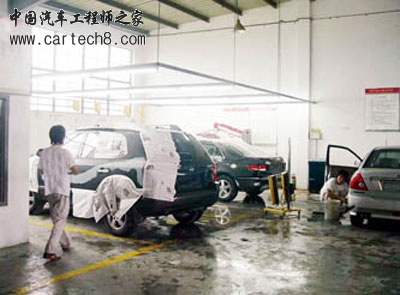

    对于各品牌汽车的4S店,由于汽车销售的实际需要,很多4S店都需要设在距离居民区相对较近的区域,其他修理厂为了方便客户修车也希望将厂区设在市区内。目前城市的土地资源日趋匮乏,很多地段可谓寸土寸金,这对于计划建在繁华地段的修理厂来说,建设用地的成本就更加突出。基于上述原因,在很多修理厂中,担负售后服务重任的维修车间普遍存在设计规模较小的情况,而其中的钣喷车间所占面积则更小(图1),即使规模很大的修理厂中一般也只设置了6~8个钣喷工位和1~2间烤漆房。

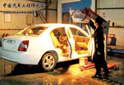

    使设备的利用率最大化可以避免设备闲置造成的隐性浪费。例如,烤漆房是钣喷车间中十分重要的设备,它的利用率直接影响着钣喷车间的生产能力。烤漆房应该只用于喷涂和必须在烤漆房内完成的工作,在烤漆房内进行其他工作就是一种隐性浪费,其他设备也是同理。另外,达到同样维修效果的设备成本可能不尽相同,例如同样是对一个车门进行烘烤,使用烤漆房和使用短波红外线烤灯的成本相差很大(图3)。使用设备的原则应该是在保证维修效率的前提下使设备使用成本最小化,并杜绝设备闲置造成的浪费。
