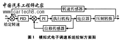

    电子调速器控制方案如图l所示。柴油机电子调速系统由位移传感器、转速传感器和执行机构、PID控制模块、电位器以及压频转换电路模块(相当于柴油机)等组成,由外环和内环组成双闭环PID控制模块来进行控制。外环由给定的柴油机转速n1和检测到的柴油机转速n2进行比较,由外环PID进行控制调整。其输出为喷油泵齿条位置的给定值信号,送给内环PI控制模块。内环作用是根据外环给定信号位移与由检测系统测定齿条的实际位置信号的差值进行控制,通过执行器控制电路作用于执行机构,对齿条位置进行调整,进而控制喷油泵的喷油量,最终,达到调速n。

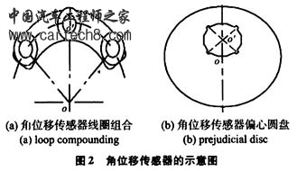

        根据差动变压器工作原理,本文将差动变压器应用于角位移传感器设计。角位移传感器线圈组合及其圆盘示意图如图2所示。线圈组合由一个初级线圈和2个对称的次级线圈、底座和骨架等构成,骨架采用圆柱形绝缘材料制成,选用直径D=0.1mm的绝缘漆包线均匀绕制(初级线圈匝数为320,2个次级线圈的匝数均为640)。3个线圈由铁芯和底座固定,并形成磁路的一部分。偏心圆盘(相当于直线式差动变压器的铁芯)和轴固定在一起。偏心圆盘处于中间位置时,2个次级线圈的磁感应强度相同。随着轴转动,偏心圆盘随之转动,偏心圆盘转向的那边磁感应强度大于另一边的磁感应强度,因此,输出信号随着偏心圆盘的转动而变化。

        如图2所示,角位移传感器和其偏心圆盘同轴安装,且中心线OOˊ对齐位置,是角位移传感器零点标定位置;偏心转盘相对角位移传感器顺时针旋转方向,是角位移传感器运动正方向;偏心转盘相对角位移传感器逆时针旋转方向,是角位移传感器运动负方向。由于角位移传感器和角位移电磁执行器是同轴安装,且有固定销来固定,因此,角位移电磁执行器零点及转动方向和角位移传感器零点及转动方向相同。

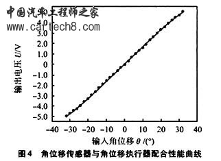

        角位移电磁执行器从其最大负方向位置向最大正方向位置转动。每转动2°,检测一次角位移传感器的输出电压信号,角位移电磁执行器和角位移传感器的配合性能曲线如图4所示。由图可知,角位移电磁执行器和角位移传感器配合特性基本良好;角位移电磁执行器转动角度θ。在-32~32°之间变化时,角位移传感器输出电压U在-4.5~5.0V之间变化,且呈线性关系,其线性度为0.3%,实验时,观察其动态响应达到0.20s。

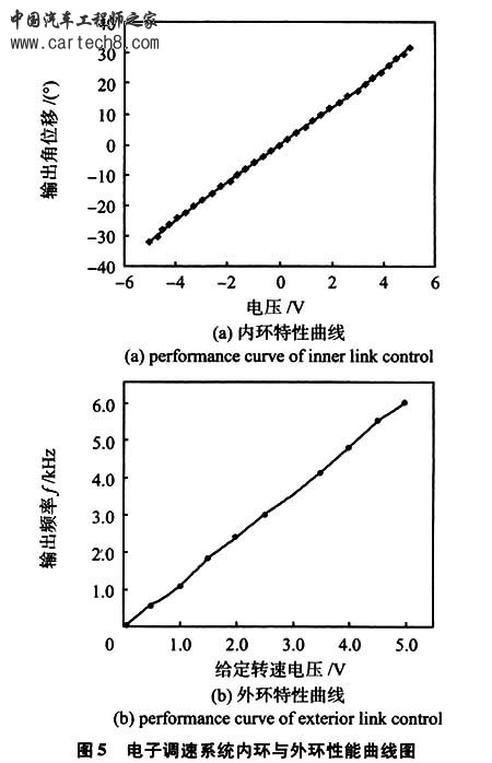

        如图1所示,内环模块的工作原理是:经外环(PID)控制模块的理论转速与转速传感器反馈转速之差的电压信号Ur与角位移传感器反馈角度信号合成,经内环(PI)控制模块后,来控制角位移电磁执行器转动某个角度θ。内环模块系统性能曲线如图5中的(a)所示。由图可知,转速偏差的电压信号Ur在-5~5V之间变化时,角位移电磁执行器在-32°~32°范围内呈线性转动,线性度为0.%;实验时,观察内环系统动态达0.2s,重复性误差达2.0%,这证明内环系统工作正常。

        外环PID控制方案图如图l所示。它表示为给定转速信号n1和转速传感器的反馈信号n2并经一系列处理后经压频转换器输出信f之间的控制关系。外环性能曲线如图5(b)所示。由可图知,给定转速n1的电压信号在0~5V之间变化时,压频转换器的输出频率f在0~6kHz内呈线性变化,线性度为0.4%。实验时,观察外环系统动态响应达0.5s,重复性误差达3.0%,迟滞误差达3.5%,因此,说明外环系统工作正常。
