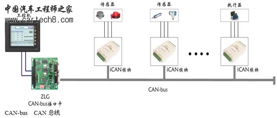

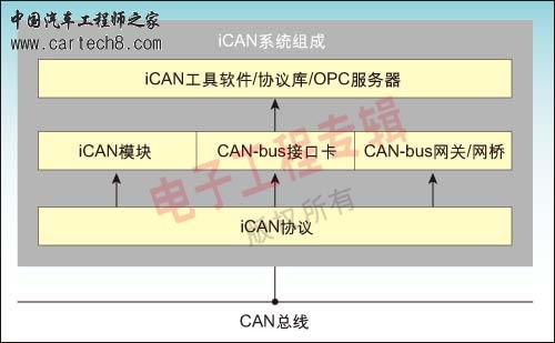

iCAN网络构建非常灵活、结构简单、成本较低,并且iCAN网络具有易于组态、安装、运行、维护简便的特点。iCAN网络组成结构如图1所示,包括了iCAN模块、CAN接口卡以及CAN网关/网桥设备。
iCAN网络的基础与核心是iCAN协议。iCAN协议是国内对于CAN系统应用的一种全新尝试。iCAN协议的设计目标是:实现一种简单、可靠、稳定的CAN应用层协议。在iCAN协议的设计过程中,充分参考和借鉴了DeviceNet协议和CANopen协议。毕竟DeviceNet协议和CANopen协议是严谨和完善的,并经过实际工程验证。制定iCAN协议是一个相当严谨的设计过程。这里主要考虑了一些关键因素:CAN报文的分配、数据通讯的实现、网络管理、设备建模。
图1:iCAN网络的组成
通过以上技术问题的解决,一方面可以保证iCAN网络的高通讯效率、高数据可靠性,令基于iCAN协议的各个总线节点能够组成一个有机的整体网络;另一方面,通过在iCAN协议设备建模方面的尝试,可以使产品描述标准化,协议发展具有可延续性,保障后续产品开发过程中在通讯协议方面的一致性。
在iCAN网络中,可以根据需要增加CAN网关/网桥设备,以适应实际系统的网络规模和通讯距离,以及用户终端设备在安装、布线等方面的要求。通过CAN网关/网桥设备,iCAN网络也可以方便地互连其它类型的网络(比如串行通讯网络RS-232/RS-485、以太网等),或者连接DeviceNet/CANopen网络。

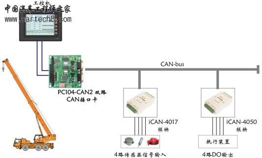

在工程机械中iCAN网络主要由工控微机、标准PC-CAN接口卡以及iCAN模块组成,系统结构如图2所示。
图2:工程机械中iCAN网络的结构
工控微机通过CAN接口卡接入CAN网络中,与总线进行数据交换,管理系统中各个iCAN模块及其它设备,实现系统中各设备参数监控、显示、人机界面以及各种控制功能。iCAN模块实现传感器的信号采集,并实现控制信号输出功能。
根据工程机械中的传感器、控制器类型的不同,选择合适的iCAN模块。iCAN模块的输入端口采集液压、发动机等系统中传感器的信号,并传送到总线上;输出端口根据来自总线上的控制信息操作执行机构,完成对于液压等系统的控制。
iCAN网络在工程机械中的应用避免了复杂的信号连线,使控制系统的安装简单、运行可靠、应用灵活,并能够保证控制的实时性。

起重力矩限制系统的CAN解决方案为:系统采用一块PC104-CAN2I双路CAN接口卡、一个iCAN-4017模拟量输入模块,以及一个iCAN-4050数字量输入输出模块。起重力矩限制系统结构如图3所示。
图3:起重力矩限制系统原理图
a. PC104-CAN2I双路CAN接口卡作为CAN网络主控设备,实现对于数据采集模块的管理。PC104-CAN2I接口卡配备2个通道CAN接口,CAN通道采用光电隔离措施,增强了系统在恶劣环境中使用的可靠性。电路板采用4层板技术和SMT工艺,抗干扰能力强,保障长期运行的稳定可靠。
b. iCAN-4017模拟量输入模块主要技术参数为:单电源供电,供电电压+10V~+30V DC;8路模拟量输入通道;16位分辨率ADC;电压输入范围:±10V(默认)、±5V、±2.5V、±1V、±500mV、±150mV;电流输入范围:±20mA(需外接125Ω精密电阻)。采用iCAN-4017模拟量输入模块的四路输入通道用于采集系统中长度传感器、角度传感器以及压力传感器的输出数据。
c. iCAN-4050数字量输入输出模块主要技术参数为:单电源供电,供电电压:+10V~+30V DC;8路开关量输入通道;8路开关量输出通道;开关量输入信号:高电平为+3.5V~+30V,低电平≤+1V;开关量输出信号:集电极开漏输出,最大负载电压+30V,电流30mA。采用iCAN-4050数字量输入输出模块四路输出通道用于提供数字量输出信号。
