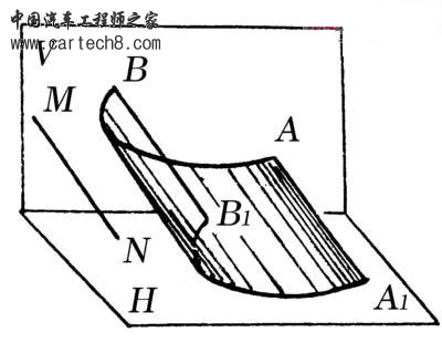

    柱面如图1所示,以母线AA1,沿曲导线AB移动,且始终平行于直导线MN时,所形成的曲面是柱面。柱面可以是闭合的,也可以是不闭合的。
图1 柱面
    通常以垂直于素线的平面截切柱面,所得的截交线的形状来区分各种不同的柱面。截交线为圆,称为圆柱面;截交线为椭圆,称椭圆柱面;若以正截面为底面,称为正柱面,否则称为斜柱面。

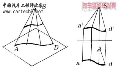

    ⑵锥面——直母线AS沿曲导线AD移动,同时始终通过导点S时所形成的曲面称为锥面,如图2所示。和柱面一样,锥面也分圆锥面、椭圆锥面等。

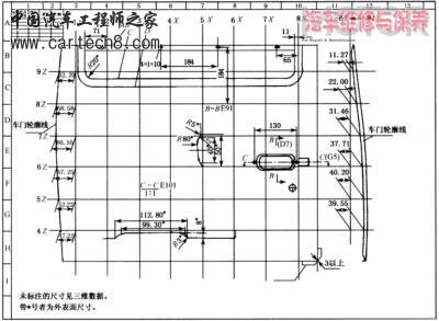

制作方法是在车门的长度方向和高度方向制作弧度样板或者间隔400~600mm制作同样样板。如图3为右后车门外板,样板制作可选择在长度方向2X、4X、6X、8X处,高度方向在4Z、6Z、8Z处制作弧度样板。一般应制作相同样板两块,一块用在样板室存档,另一块用于施工现场。
图3 右后车门外板
