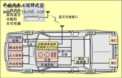

    图1:网络架构和远程诊断接口。
    对车内网络进行诊断访问
    图1显示了使用基于蓝牙的诊断系统进行访问的车内网的网络架构。具有蓝牙功能的常规笔记本电脑上的网络浏览器是用来访问TCU的,它提供了一个访问汽车网络的用户接口。通过在汽车自身嵌入诊断接口,制造商可以定制数据的描述形式和提交给技术人员的过程。还可以根据特定汽车内的选件安装情况来提供诊断程序。除了消费者挑选的诸如空调、ABS等选件之外,通常还有一些其它的部件差异是消费者所看不见的。例如,在1个型年内可能使用2~3个水泵。把所有这些差异都考虑进去之后,可能会出现几十种组合情况。对特定汽车定制专门的诊断接口降低了导致技术人员陷入迷惘和使用不正确诊断程序的可能性。
    这个接口可用来访问汽车行驶期间的实时工作数据和来自控制器并记录有异常事件(如引擎点火失败,超程传感器数据等)日志的历史数据。控制器还可用来操控汽车传感器进行测试,如验证喷射控制装置是否能对传感器的输入进行正确响应。

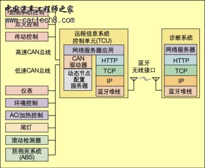

    图2:TCU和诊断系统的软件结构。
    诊断系统运行通用的网络浏览器,以便查看TCU上的网络服务器所提供的信息。通过在TCU上执行网络服务器,汽车制造商可以提供一个无需事先知道实现细节(它即使在同一个型年内也有可能发生变化)就可进行访问的诊断接口,
    各CAN节点中的高级驱动器执行应用特定的协议来响应从网络服务器收到的请求。该驱动器负责分析和解码PDU(协议数据单元),并产生满足PDU所需行为的各项本地任务。一旦本地任务结束之后,这些任务所产生的任何结果都会被格式化并通过CAN总线返回给网络服务器。
    DNC(动态节点配置)服务器维护一个活动节点列表。当某个节点被添加(可以是“热添加”或“冷添加”)到CAN网络时,它立即开始向运行在TCU上的DNC服务器广播配置请求。由于采用许多计算机所用的动态主机配置协议(DHCP)来建模,以便自动获取网络配置,因此可以利用一种类似的(简化的)协议来允许CAN节点获得某些需要的网络配置数据。通过这种机制,节点可以用与计算机中即插即用类似的方式来进行增加或删除。CAN节点使用DNC请求来发布它们随机产生的节点ID号,即希望在CAN网络上用来作为其名称或“地址”的“别名”(不要将其与基于消息的过滤或CAN网络上使用的ID号混淆)。
    当TCU的DNC服务器接收到一个DNC请求时,它首先检查节点所请求的ID号是有效的,并且不与当前网络上的任何其他节点相冲突。然后,服务器检查它具有足够的存储空间来将该节点的配置表增加到它的活动节点列表中去。最后,如果上述检查通过,DNC服务器将接受这个请求,并为该节点分配一个唯一的数字作为其活动期间的名字。同时,该节点的ID号也将被添加到服务器的活动节点列表中。以后所有指向该节点的通信都将使用这个协议ID。如果所请求的ID号无效,TCU将拒绝这个请求,从而提示该节点请求另外一个ID号,直到这个ID号可以接受为止。
    TCU担当CAN网络的主机,因为CAN节点本身并不运行基于TCP/IP的协议堆栈。当网络浏览器需要访问一个CAN节点时,它与网络服务器进行通信。网络服务器解释浏览器所请求的动作,并在CAN网络上产生通信,以执行该动作。
