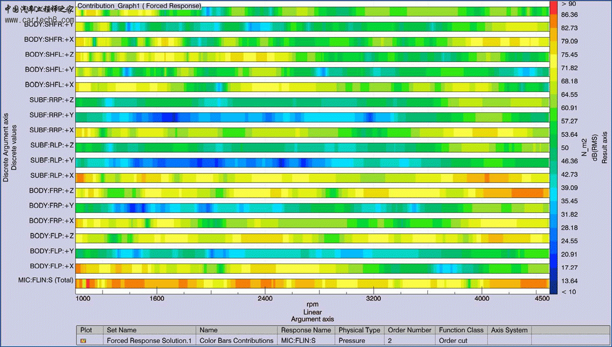

    图3:通过详细传播路径分析,工程师可以研究主要传动系统对车内噪声的贡献

    快速TPA分析的结果显示空气传播类噪声占总噪声比例最大,达到49%;引擎悬置发出的噪声占40%,由悬架传递的噪声占11%。同时,这种快速分析技术也发现,在客户提供的问题车辆上,空气传播的噪声所占比例更高,因为从它的引擎部分到车身,不但噪声源基数高,而且声传播过大。
    LMS公司开发的快速TPA分析法的基础是一种高级非直接噪声源识别方法。这种方法将每种噪声的贡献看作一个等效噪声源强度和一条等效传播路径的乘积。它不提供如哪一个引擎悬置是主要的噪声源之类的细节。
    由于已经确定引擎悬置是主要噪声源,所以接下来应进行详细TPA分析以获取更多信息,尤其是每个引擎悬置对噪声的贡献情况。实施过程中,LMS工程师利用一个经校准的噪声源激励每个引擎悬置,并测量车内的响应,从而测得了噪声从噪声源到车内的传播路径。他们在噪声源附近通过声学测量得到了量化的噪声源强度(见下图)。将得到的噪声源强度与传播路径相乘,就求出了该噪声源对车内噪声的贡献。
    之后,LMS对竞争车辆也进行了相关噪声源强度和传播路径分析。为了弄清这两种车辆噪声性能差异产生的原因,LMS对它们选择的结构进行了比较,例如引擎悬置的布局和装饰材料。详细TPA分析的结果确定,右引擎悬置是最主要的噪声源。
