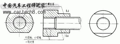

如图2在剖视图中,内、外螺纹结合部分按外螺纹画,其余部分仍用各自的画法表示。内、外螺纹的大、小径的粗细实线应分别对齐。
