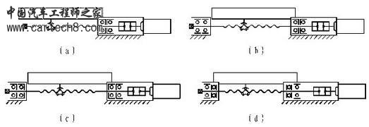

  改造时各轴滚珠丝杠的直径一般都是与原T型丝杠直径相近,对有特殊要求的机床还应根据杆系的稳定性计算其临界转速,最终确定滚珠丝杠的直径。丝杠导程在满足机床改造后性能的前提下越小,对机床的传动精度越有利。机床的传动精度在保证机床刚性的情况下,与丝杠副本身的精度和轴承布置形式有很大的关系,一般在普通机床改造中丝杠副选P4级即可满足要求,特殊精密机床选P3级甚至更高。丝杠副轴承常见的布置形式根据不同的需要可以分为以下几种,如图1。
图1 丝杠副轴承的布置形式
  (1).图1-a中为一端固定,一端悬空的布置方式。这种安装方式的承载能力小,轴向刚度低,仅适应于短丝杠,如数控机床的调整环节或升降台式数控铣床的垂直坐标中。
  (2).图1-b中为一端固定,一端支承的布置方式。这种安装方式多在丝杠较长,转速较高的场合,在受力较大时还得增加角接触球轴承得数量,转速不高时多用更经济的推力球轴承代替角接触球轴承。
  (3).图1-c和1-d中为两端固定的布置方式。这种布置方式丝杠副得支承刚性最好,通过轴承的预紧力预拉伸丝杠,以减少丝杠热变形的影响。这种方式多用在丝杠长度不大得情况,但设计时要注意提高平面球轴承的承载能力、支承刚度以及丝杠装配时的预拉伸量,否则会影响轴承寿命,同时也会因为预加负载得不易控制而增加电机的附加扭矩。

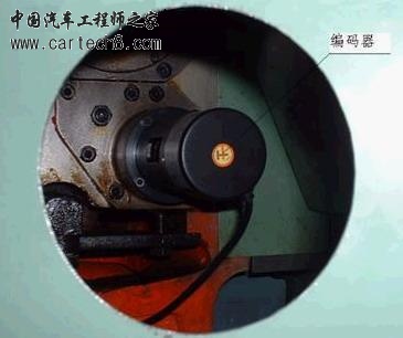

  机床能否进行螺纹加工是主轴部分数控化改造的另一重要部分,传统车床加工螺纹时往往是通过挂轮组来完成,加工不同的螺纹则需不同的挂轮组,操作起来十分麻烦。改造时如图2,我们通常在主轴末端或挂轮架处增装一光电编码器,其转速与主轴转速一致,主轴转一周,光电码盘转一转,通过反馈给系统控制进给轴与主轴的同步性,从而加工出理想螺距的螺纹。根据其编码方式的不同,光电码盘可分为增量式光电码盘和绝对式光电码盘,目前国内常用的为增量式光电码盘。根据光电码盘上刻线条数可分为1024线、2048线等,我们常用的为1024线即可满足要求。

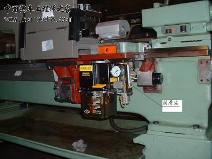

4、润滑部分的改造
  老式传统车床除主轴箱外,导轨、丝杠副、光杆等多用油枪定期注油润滑和油脂润滑,这对机床的导轨、丝杠副等的精度保持很不利,在同等驱动下机床运动的稳定性、灵活性也差一些。
图3 机床的润滑
  在对这些机床改造时一般都要对其润滑部分进行相应的改动,,采用稀油集中定量、定时供油润滑的方式,可分为手控润滑和编程自动润化两种,在机床导轨、丝杠副布置好油路后可根据需要任选一种。
  丝杠支承轴承一般采用油脂润滑,如特殊需要和供油充分的条件下也可采用稀油润滑。
