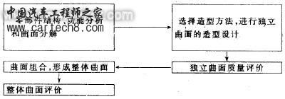

    3.1 CATIA 曲面造型设计流程框图

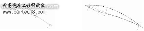

    首先,根据功能的要求及结构的特点,选择正确的曲面设计方法,构建正确的曲面曲线。其次,按曲面造型方法的要求,根据图3 的生成曲面限制曲线的限制点,确定切矢方向后,构造“脊线(SPINE 线)”和其他约束曲线。“脊线”是曲面造型的方向约束线,其他约束线均指形状约束线和限制边界条件的曲线。
    确定约束条件时应注意:①“脊线”应比要生成的曲面长些,以保证生成的曲面足够大,使以后的根据边界线裁剪生成曲面时,有足够的曲面空间;②“脊线””尽量与其他约束线平行,减少方向曲线与形状约束线的曲率变化范围,这样生成曲面的质量较好;③通过“脊线”上任何一个位置的法线与其他约束曲线的交点不应多于2 个。对这类封闭型扇状零件,可选其分模面与断面的交点来生成约束线。对生成的各种约束曲线进行分析确定后,生成建立曲面的各个生成曲线,通过对这些曲线进行包括曲率、切矢等项调整、更改达到满意后,可用这些生成曲线构建成高级曲面。曲面2 的“脊线”和约束曲线如图4 所示。
    图3 生成曲面约束曲线的限制点 图4 生成的曲面限制线(3) 曲面的设计与连接
