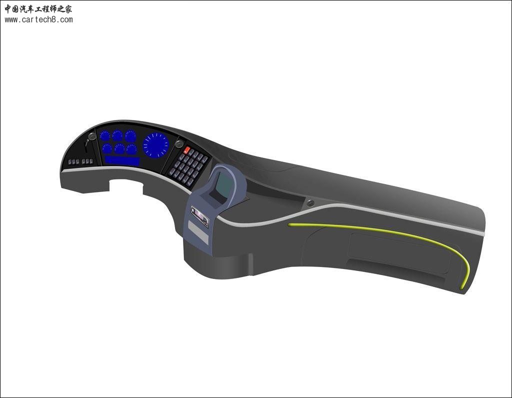

    工作台设计力求少占空间,最初用手绘构思,当然,工作太难画了,我画的东西,我自己也看不懂。主要是细节上参考图片,形成整体印像,(我一直不知道设计应当有一个什么标准程序)用平面软件,工作台可以说是整车里最难以表达的东西。手绘表达不出来,所以我就在ps里,用线条粗糙的表现一下大体布局和走向,工作台座要包括仪表,敲板开关,出风口,一般为玻璃钢材料,前围主要有方向机,暖风机。雨刮器和工作台搁梁,对造型要求不高,发挥空间广。开关布置力求最方便使用,仪表尽量醒目,少相互干扰。图片电视机和工作台上部有干扰,不过按照尺寸,完全可以按图示设计。请大家多批。

    不错啊,仪表盘显得有点单调啊

    准备什么材料的??FRP 的还是ABS得??

    画布高度太大,显得画面有些空,把画布高度降下来。所选角度一般,很难做出感觉。中控台后面和仪表台的衔接欠妥。建议你还是学学alias sketchbook或painter吧,买个手写板,提高会很快。
