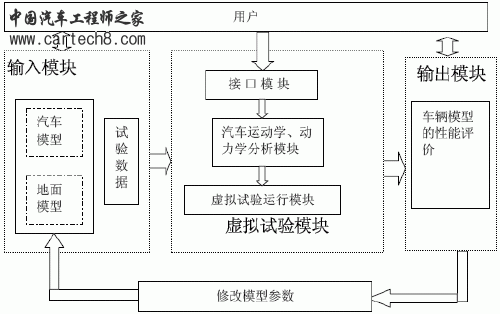

       汽车虚拟试验系统主要由输入模块、虚拟试验模块以及输出模块三部分组成,如图1所示。把汽车模型导入到虚拟环境中,根据用户的输入控制命令,对汽车模型进行运动学、动力学分析,利用分析数据在虚拟场景中“虚拟再现汽车试验过程”,用户通过各种传感器感受并体验该车的性能,得出性能的评价,根据评价进行修改模型参数,该过程可不断重复,进行汽车参数的修改,直至汽车获得最优性能。下面对其进行简单描述。
       1. 输入模块:主要是提供车辆、地面参数化模型等信息的输入,在该模块中,也可输入实车试验的数据,用于与虚拟试验比较。
       2. 虚拟试验模块:主要由动力学分析模块,接口模块以及虚拟试验运行模块,动力学分析模块主要是根据车辆的参数化模型、驾驶员的行为实时计算车辆的性能参数,为虚拟试验模块提供仿真数据,虚拟试验运行模块主要是为用户提供逼真的虚拟试验环境,实现虚拟车辆在试验过程中的各种状态变化并将该信息反馈给用户。接口模块将车辆实时仿真运算部分、虚拟运行环境部分、传感器等接口设备以及用户有机连接成一体。
       3. 性能评价模块:在该模块中,用户综合考虑不同工况下虚拟试验的各种感觉体验,对车辆的性能进行评价,根据评价结果修改车辆模型的参数,进行优化设计。该方法突破了以往评价标准难以建立、指标很难确定、可视化差等不足。在该模块中,也可对虚拟试验与实车试验的进行对比,根据差别对车辆模型进行修正。

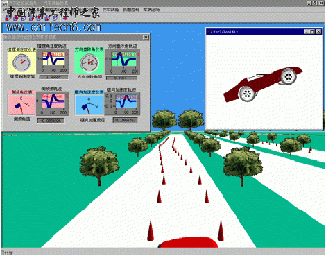

       作者以操纵稳定性的虚拟试验为例进行了开发。首先利用ADAMS/Car软件建立汽车的数字化虚拟样机,并对其进行了操纵稳定性仿真分析,虚拟试验环境采用WTK(WorldToolKit)以及Visual C++实现,虚拟仪表部分采用NI公司的ComponentWorks组件实现。把动力学分析的仿真数据传送到虚拟环境中来形象、逼真的实现试验,通过虚拟仪表来准确的显示数据的变化情况。采用人机交互技术,使用户不仅有视觉感官上的体验,还可以通过AGCViewer G立体观测系统,沉浸到虚拟试验环境中,真正体验汽车性能,从而进行汽车性能评价。

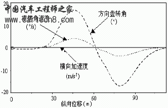

       下面以车辆的操纵稳定性闭环试验中的单移线试验为例进行说明,利用ADAMS/Car,作者建立了某汽车的数字化模型,并根据单移线试验方法(如轨迹、速度等)设计了控制文件,在车辆动力学仿真过程中,该文件控制车辆使其沿着规定的路线行驶,然后从仿真分析结果中提取操纵稳定性的主要特征参数(如方向盘转角、横摆角速度,侧倾角和侧向加速度等)的数据,配合单移线试验的场景来动态观察车辆本身以及参数的变化。为使用户精确的知道汽车运动过程中的具体参数变化,增加了虚拟仪表的功能,利用虚拟仪表来配合虚拟场景,动态显示汽车在仿真过程中各个参数的变化。为更加逼真的实
现场景的沉浸感,开发了双视口的立体场景显示效果,通过AGC--ViewerG立体观测系统,可沉浸在虚拟的试验场景中,感觉、体验试验过程。图2为动力学仿真分析结果(速度为100km/h),图3为虚拟单移线试验过程中的仿真场景与虚拟仪表变化。
(a) 侧偏位移变化
(b)方向盘转角、横摆角速度、侧向加速度的变化
图2 单移线试验主要参数的变化轨迹
