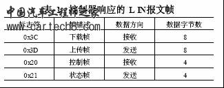

  4.2 LIN通信报文帧的定制
  LIN总线是一种主从机通信模式,报文帧的定制在LIN网络软件总体设计时进行。文中的无刷直流电机控制器是总线上的一个从节点,它响应的报文帧如表1所示。标志符“0x3C”是下载命令帧,用于主节点向所有从节点广播命令和数据,其中第一个数据字节为“00”的是睡眠帧。标志符“0x3D”是上传命令帧,它触发一个从节点(由一个优先的下载帧编址)向主机上传数据。标志符“0x20”是无刷电机控制帧,用于控制器接收主节点的控制信息,第一个数据字节为“01”要求电机正转,为“02”是反转,为“04”是停止,第三、第四两个数据字节是电机转速的给定值。标志符“0x21”是电机状态帧,用于控制器向主节点传输信息,第一、第二两个数据字节是电机的实际转速,第三、第四两个字节表示电池电压。
