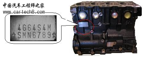

  缸体打刻号码检查工位位于缸体标签打刻工位的后面,主要功能是通过VS722拍照检查缸体标签打刻的质量和号码正确与否。图1显示的是发动机缸体及打刻号码。缸体共有两大系列:FR(打刻面在左边)和FF(打刻面在右边)系列,共有97种不同的型号,在本工位需要系统自动读取被检测缸体的型号,以便进行比较。
图1:发动机缸体及打刻号码

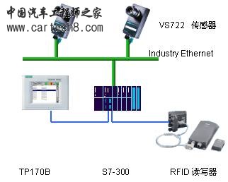

  如图2所示,缸体打刻检查控制系统由主控PLC、VS722、ELS、TP170B以及RFID读写识别系统构成。VS722与PLC的信息传递通过以太网实现。
 图3:缸体打刻检查工位控制系统结构图
  进入工位的缸体携带M/P存储卡,

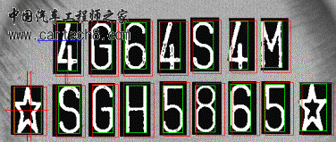

卡中存有缸体号码信息,PLC通过串口利用RFID读写器从存储卡中读取号码信息,并在触摸屏TP170B上显示出来。PLC通过读取的号码信息判断是需要启动左边或者右边的传感器进行拍照,图4显示了拍照的实物图像,VS722完成拍照后马上进行字符识别。
图4:VS722实时反馈的图像
  为实现号码的识别,需要在SPECTATION软件中进行编程,创建一个PRODUCT下载至VS722中,在PRODUCT 里定义了16个OCR软传感器。

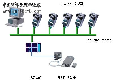

  发动机外观检查工位由主控PLC (CPU313-PtP),VS722,ELS以及用户指定的OMRON的RFID读写系统构成。VS722与PLC的信息传递通过以太网实现。监控计算机的上位软件采用WINCC。
  图5:发动机外观检查工位控制系统结构图

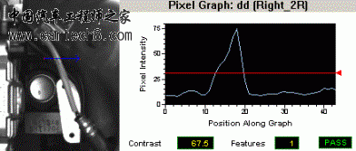

  发动机工件进入工位,定位抬起上升到位后开始拍照,每个传感器对比检查不同的部件,如果发现有工件与标准图像不同将发出报警,同时WINCC画面上将不合格项对应的图片自动弹出。由于已将VS722拍摄的图像显示画面集成在WINCC软件中,如果出现不合格项将自动捕捉实时画面,由操作人员根据画面或实物进行最终检查确认。
  对于发动机零部件错装漏装的检查,SPECTATION提供了下列软传感器,特征值(Feature Count)、边沿计数(Edge Count)目标发现(Object Find)、模板匹配(Template Match),计算工具(Math Tools)。针对不同的检查部位,根据不同 的图像特征选择合适的软传感器进行检测。下图显示的是用特征值计数传感器检测氧传感器线束颜色的像素示意图。
