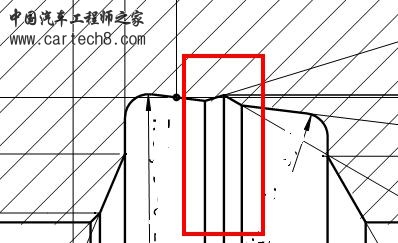

关于汽车制动器,制动钳体矩形圈槽的一个问题,欢迎讨论。

    发表于 10-5-2009 11:01:37 | 显示全部楼层
    还没发现合理的解释
    1.断屑的说法肯定是错误的,切槽的断屑完全可以由刀具前角去解决,况且钳体一般都是铸铁材料,崩碎型切屑,根本无需增加断屑装置。
    2、矩形槽里面再切槽工艺性不如直接切梯形截面槽,因为双槽会“吃橡胶”,导致密封圈损坏
    3、密封的说法当然有,可是就算不切那个槽,利用橡胶的预紧也可以很好的密封,所以那个槽有更深层的用途。
    4、解除制动时,在密封圈弹性恢复时可以拉回活塞
    5、梯形截面还比较好理解,梯形截面靠近制动盘一侧直径更大,因为密封圈是矩形截面的,装配进去后,可以使内侧获得更大的预紧力,保证密封更加可靠。开双槽的结构不好解释。

    问题的实质
    现在核心的问题不是那道槽,而是为什么要把槽做成梯形截面,或者槽里面为什么还要开一道槽

    发表于 13-5-2009 19:11:30 | 显示全部楼层
    听说是工艺槽,但个人觉得是
    1,防止密封圈和壳体粘连和
    2,润滑作用,相当于一个储液槽,同时在密封圈变形时起到一定的密封作用!!
    请问是不是附图上的红矩形内的槽?

    发表于 12-6-2009 15:52:41 | 显示全部楼层
    同意18楼的
    看图片应该是存储润滑液的,利于矩形圈的工作环境润滑作用。

    发表于 31-10-2009 20:07:07 | 显示全部楼层
    我这边刚看了,只有一个大曹,没有你说的小曹啊?
    发表于 1-11-2009 10:06:05 | 显示全部楼层
    不要小看这个矩形槽,那里边的倾斜角、矩形圈和活塞的过盈、矩形圈硬度直接关系到活塞的回位量,当然也起密封作用。国内的都是照抄国外的(德国博世等),不同类型的制动钳比如双缸、前制动钳、后制动钳都是不一样的。

    发表于 2-11-2009 09:13:47 | 显示全部楼层
    博世的这个矩形槽已经系列化,截面轮廓都是一致的,区别只是直径不一样。截面内的小三角槽的作用有两个,一个当然是存油润滑,另外一个是在装配矩形圈的时候,考虑到与活塞之间存在过盈,为了防止矩形圈在槽内翻转,增加一个小槽,使得矩形圈的变形后材料有容纳空间!

    发表于 11-7-2015 09:21:56 | 显示全部楼层
    7楼。11楼,14楼都说到点子上了。
    总结一下:
    1.整个槽和矩形圈配合起来起到密封左右,防止漏油,高压可以防止到35MPa以上,当然一般轿车刹车的时候也就10MPa左右油压,这里要设计好槽的尺寸和矩形橡胶圈的尺寸。
    2.密封圈的变形恢复是活塞回位的动力,至于活塞回位量多少要取决于密封圈硬度和槽口倒角尺寸,11楼描述尺寸基本靠谱,槽口宽度轿车一般都是4.2。
    3.槽内的小槽,有的是圆弧,有的是尖尖的三角形,这个地方是起到储存润滑脂作用,7楼表述比较清楚了。

    发表于 14-2-2016 15:19:41 | 显示全部楼层
    博世的这个矩形槽已经系列化。
    1)截面轮廓都是一致的,区别只是直径不一样。
    2)截面内的小三角槽的作用有两个,一个当然是存油润滑,另外一个是在装配矩形圈的时候,考虑到与活塞之间存在过盈,为了防止矩形圈在槽内翻转,增加一个小槽,使得矩形圈的变形后材料有容纳空间!
