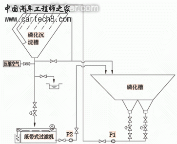

    1、斜板沉淀槽+纸带过滤机(系统配置见图1)
斜板沉淀槽+纸带过滤机
    工作时,磷化渣在磷化槽的锥形槽内初步沉淀浓缩,由泵P1输送至磷化沉淀槽内,通过专设的导液管开口进入磷化沉淀槽底部,然后以极低的流速缓慢上升,流过斜板区域,磷化渣在重力沉降和斜板挡压双重作用下,快速沉入锥底,上部形成的清液通过溢流管流回磷化槽。沉淀槽底部的富渣槽液由自动阀控制流至纸带过滤机的链板上,链板上放置有滤纸,磷化液通过重力沉降,透过滤纸流至链板下部的储液槽,由回收泵P2输送回磷化槽;磷化渣由滤纸截留,并在链板上不断增厚,达到一定厚度后,液面上升,传感器发出信号,指令气动阀自动切断磷化渣供应,链板启动,滤纸前移,磷化渣连同滤纸落入废料桶,新滤纸自动铺设到链板上,液面下降,传感器指令链板停止运转,开始下一个工作循环。
    此种配置的磷化除渣系统的特点是设备投资相对较小、操作简单、占地面积小,如果磷化槽底部设置多个磷化锥,由自动阀控制轮换打开,能进一步提高除渣效率。不足之处是滤纸消耗量过大,得到的磷化渣含水量较高,磷化液损失大。此种配置的磷化除渣系统过去曾经应于汽车涂装生产线,由于过去的生产线产量不高,基本能满足生产要求,但随着近几年汽车涂装生产线自动化程度的提高和产量的不断加大,此种配置的除渣系统已基本不再使用。

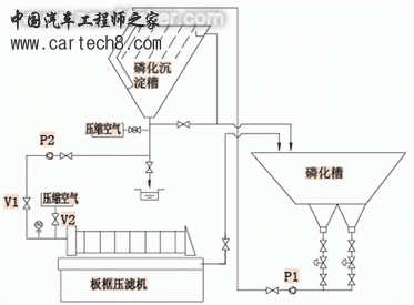

    2、沉淀槽+板框压滤机(系统配置见图2)
沉淀槽+板框压滤机
    由图2可见,此种除渣系统的配置与“沉淀槽+纸带过滤机”的配置基本相同,只不过纸带过滤机更换成了板框压滤机。工作时由泵P2将富渣磷化液打入板框压滤机,由滤布进行过滤,清液由暗管流出返回磷化槽。磷化渣被截留在板框内,不断积累,达到一定程度,阻力变大,压力升高,由压力传感器PG控制泵P2停止供液,人工关闭阀门V1,打开压缩空气阀门V2,进行脱水吹干,减少滤饼中磷化液的含量。吹干后关闭阀门V2,人工打开板框的压紧螺栓,清除板框内的磷化渣,洗净板框后重新装好、压紧板框,准备开始下一个工作循环。
    与纸带过滤机相比板框压滤机具有过滤面积大、获得的磷化渣含水少的优点,避免了磷化液的无谓浪费。由于目前国产的板框压滤机多数采用人工操作,自动化程度低,虽然也有自动压紧、自动排渣的自动型板框压滤机,但是可靠性不高,限制了该除渣系统的大范围使用。由于自动化程度低,处理能力受到了很大限制,“沉淀槽+板框压滤机”除渣系统目前在大型的、连续式生产的汽车涂装线上基本不再使用,一般只使用于小批量的、间歇式生产的汽车涂装线。

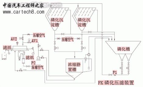

    4、双沉淀槽+浓缩静置槽+FK压滤机(系统配置见图5)
双沉淀槽+浓缩静置槽+FK压滤机
    由图5可知,磷化除渣系统的此种配置是在“沉淀槽+FK磷化压滤机”的基础上的改进,目的是为了加大磷化渣的处理量,两个斜板沉淀槽由自动阀控制轮换排渣,增加沉淀时间,提高磷化渣的浓度,排入浓缩静置槽进一步沉淀浓缩,清液从上部溢流到副槽内由回收泵打回磷化槽。磷化压滤机从浓缩静置槽内供液,浓度很高,提高了压滤机的除渣效率,整套系统的除渣效率很高,一般用于产量较大的轿车涂装线(年产量为15~20万辆)。

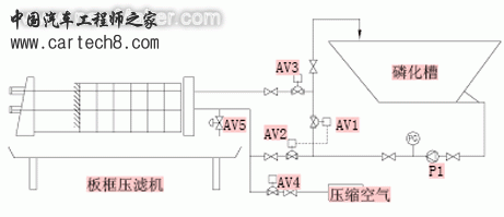

    3、板框压滤机全过滤系统(系统配置见图8)
板框压滤机全过滤系统

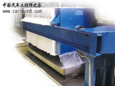

    由图8可见,此种除渣系统设备配置比较简单,关键设备是板框压滤机(如图9所示),一般采用全进口设备。工作时,自动阀AV2、AV3打开,AV1关闭,含渣磷化液由泵P1打入板框压滤机,进行加压过滤,清液透过滤布回流磷化槽;工作一段时间之后磷化渣在过滤腔内不断聚积,阻力增大,管道压力升高,当达到设定压力时,压力传感器PG发出信号,AV1打开、AV2关闭;然后自动阀AV4打开,自动开始通压缩空气脱水过程,脱水一定时间后,阀AV3关闭,然后AV4关闭、AV5打开,压滤机内部泄压;接着开始自动卸渣程序,全自动卸饼装置发挥作用,保证了磷化渣饼能顺利从板框中清除,落入集渣盘,然后自动压紧板框,开始下一个工作循环。
    由于设备自动化程度很高,设备开机后可以无人值守自动工作,另外压滤机还可配备滤布自动清洗装置,降低了工人劳动强度。
    由于国产的板框压滤机普遍技术比较落后、自动化程度低、处理量较小、工作可靠性较差,所以用于磷化除渣的全过滤压滤机基本全部是进口产品,设备投资较大,一般用于对设备配置要求较高的轿车涂装线。
图9 板框压滤机
