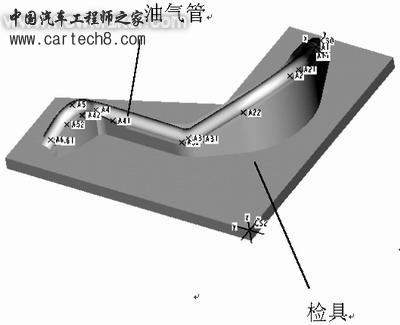

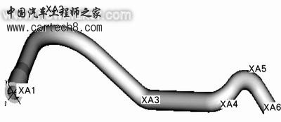

由于需进行数控加工必须得到检具的三维CAD模型,同时要得到油气管与检具的装配模型并进行干涉检查,而采用传统的二维图的设计是不可能实现的。设计过程不进行具体描述,图1是三维CAD模型。
a)油气管
b)装配图
图1

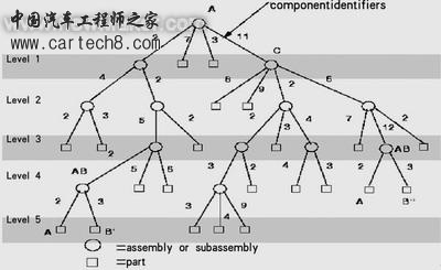

Pro/ENGINEER软件是基于特征的实体造型软件, 装配模型是一个等级结构树,它用一个数组结构对装配体中的零部件进行唯一标识。可以对模型中的零部件进行查询、读取、修改和增减等编辑操作。对多层次的产品结构树表达的装配模型来说,要实现对结构树中的每一个结点的信息进行操作,就必须对结构树中的每一个结点进行从根结点到该结点的全局标识。对于一个子装配体,如果我们只考虑其直接组成部件则是一个单层结构,可以用不重复的正整数来标识每一个零部件。对于一个成品装配体来讲,也是相同的,但由于成品装配体是一个多层结构,所以可以通过增加层号来粗定位层信息,再用不重复的正整数来标识每一个零部件,最后形成用层数和以层数为长度的一维数组来标识的方法。如图2所示,即为Pro/ENGINEER软件下的部件标识示例。
图2 部件标识

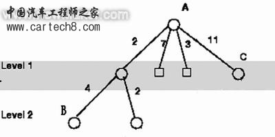

在图2所示的装配体中,子装配体C在装配体A中的部件标识值为11,零件B在装配体AB中的部件标识值为3等。图2中的子装配体AB在不同的地方出现了两次(也就是同一部件在装配体中的不同地方装配了两次),它的组成部件B(也出现了两次)的标识路径却不同,其具体标识如下:
Component B'
table_num = 5
comp_id_tab[0] = 2
comp_id_tab[1] = 2
comp_id_tab[2] = 5
comp_id_tab[3] = 2
comp_id_tab[4] = 3
Component B"
table_num = 4
comp_id_tab[0] = 11
comp_id_tab[1] = 6
comp_id_tab[2] = 12
comp_id_tab[3] = 3
其中,table_num为该部件在装配体中所属的数,也就是一维数组comp_id_tab的长度 ;comp_id_tab为长度值为table_num的一维数组,该数组是将部件各层的标识值从上到下依次标识出来,即为标识数组。

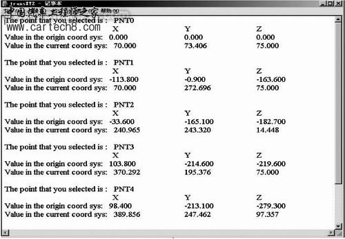

图4 点坐标转换结果
3.3 点数据及零部件装配关系提取
在Pro/ENGINEER的装配模型的工程数据库中,即包含零部件的装配关系,也包含零部件的几何信息,即点、线、面以及体的数据,因此,通过如下的Pro/ENGINEER的二次开发函数即可提取点的坐标。
prodb_get_feature_dtm_points(model,feature_id,&point_lists);其中Model 代表所选择零件的ID标识,feature_id表示构建此零件中所选的特征ID号,point_lists为一个三维数组存储此特征中的所有点的坐标(相对此零件的坐标系的坐标)。
ProAsmcomppathTrfGet()函数可得到选择零件相对根装配体的转换矩阵,选择图3中的B、C零件,可得到B、C零件的转换矩阵。由于关于Pro/ENGINEER的二次开发的文章很多,在本文中就不再具体描述,通过坐标转换理论,得到如下的结果。以此图1(b)为例,通过Pro/ENGINEER的二次开发,得到如图4所示结果。为检验其转换是否正确,通过Pro/ENGINEER中的Analysis菜单可以进行测量,最终结果与转换的坐标结果一致。
