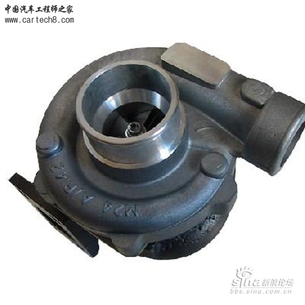

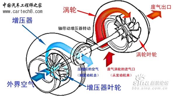

说回增压器。看看下面的两个示意图,看看涡轮怎么干活。第一个图,把增压器与涡轮看成两个东西,涡轮通过废气的进入转动,带动增压器的叶轮转动,产生增压效果。第二张图也是说明这个工作过程,黄色的圈内是涡轮增压器。
说完了涡轮如何干活,好处就不多说了,来说说它的劣势。涡轮一直在高温、高压的状态下工作(几百度的高温),寿命就成了问题,为了保证它正常工作,不会短命,就要想很多办法来散热,比如我们常听到的中冷器。无论通过什么零部件散热,不能像计算机上装个风扇就兑付一下,在车辆上总是使用机油、冷却液来散热,这也是为什么不要贪便宜、嫌麻烦用质量不好的机油,冷却液不要用普通水的原因。涡轮的散热、润滑靠的是机油流动来“带走”热量,机油流动无论是通过泵的压力,还是通过“甩”的动作来实现流动,都是需要发动机在转动,如果涡轮在非常高温的状态下,突然把发动机熄火,机油的流动就不见了,那么散热的问题就得不到解决,这就是为什么现在大众turbo车用电水泵在熄火后继续运转来散热,也是为什么手册上叫大家在离车前,怠速一会儿的原因,都是为了散热。大家可能不太能够想象涡轮的热度问题,那就想像一下,一个以几万转转动的风扇,会产生多大的热量,还不考虑发动机排气的温度。这里又插个题,现在我们用的涡轮是“ 单孔”,其实双孔的能够获得更大效率,带来更好的扭矩,之所以没有大面积使用,就是因为散热问题解决不了,或者说解决散热的成本不合算,所以弃之不用。
涡轮的迟滞是通病,产生的原因也很简单。看上面的图,红色的是发动机燃烧后排出的没有用的气体,推动小叶片转动,再通过连接轴传递到进气这一端,让蓝色区域的小叶片转动,以此增加进气。但不是随便转两下就能增加进气的,叶片的转动至少要每分钟约15万转左右才能实现这个目标,因此,在发动机还没有使劲转起来,排出的气体还不够的时候,增压器对发动机动力毫无建树,这就是迟滞产生的原因。为了应付增压后高的吓死人的压缩比,发动机初始压缩比必定很低,因此效率还不如一台同样缸径、冲程的普通机器,在迟滞产生过程中,这台发动机只能用“低效率的自然吸气发动机”来形容,这也是会用上例如机械增压混合,消除这种迟滞的原因。
