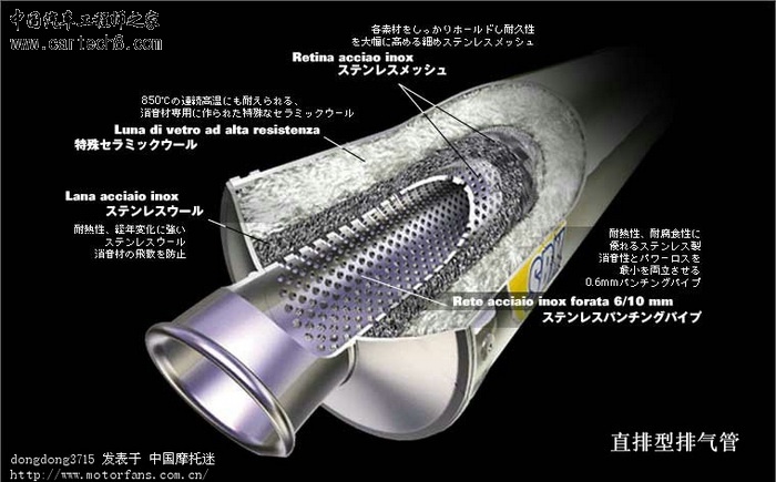

关于摩托车排气管的结构剖析图!
发表于 18-3-2008 21:10:33 | 显示全部楼层 |阅读模式

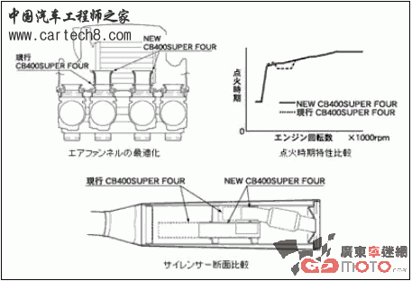

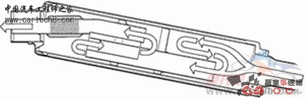

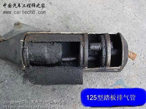

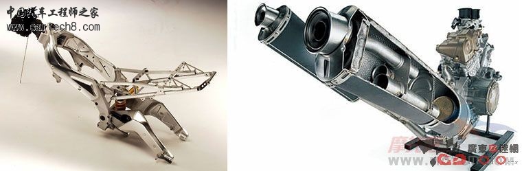

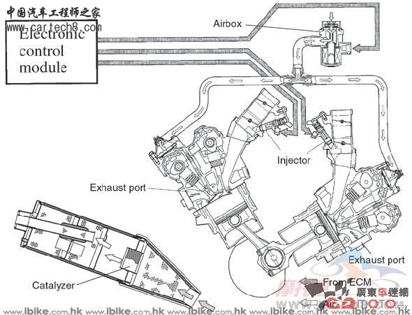

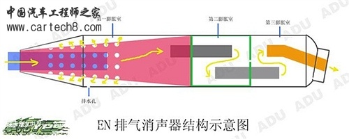

关于排气管的结构剖析图!

跟汽车的消音器一样

就是把高压高温的气体通过迷宫式的通道将压力减小跟大气压力差不多再排放出来,这样就不会产生噪音

    国内的好像一般都要加触媒

    消音器,增加气体的排放行走路径就是为了降低气压到和大气压相等的目的。 学习中 受益匪浅

    2冲管是很微妙的东西,还要顾及发动机的回压,第一幅有点类似DIO的
