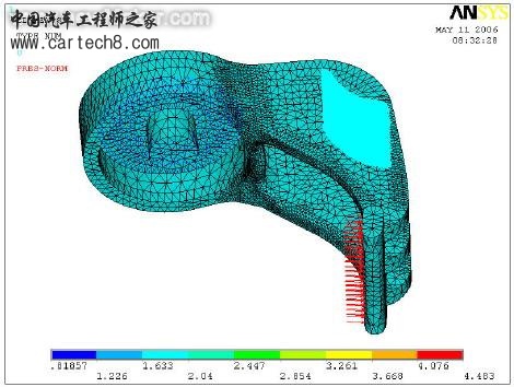

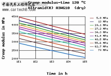

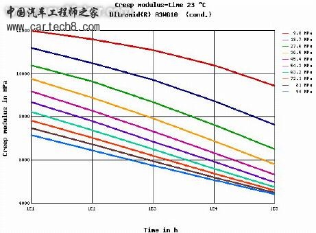

Hysteria 件是尼龙66 加50%玻纤,有限元模型和受力及边界条件见图1。常温下弹性模量为12.5GPa, 泊松比为 0.35。图2是摄氏23度,不同应力下蠕变模量与时间的曲线。图3是摄氏120度,不同应力下蠕变模量与时间的曲线。根据我们已有的数据以及要求,我们采用隐式 modified Time Hardening 公式。分别得到在二个不同温度下的二个蠕变方程。ANSYS 提供了曲线拟合的功能。方程的系数是通过曲线拟合得到的。
图1 受力及边界条件
图2 23C蠕变模量与时间的曲线
图3 120C蠕变模量与时间的曲线。
在23C, C1 = 4.339E06, C2 = 1.1664, C3 = -0.9689, C4 = 0.
在120C, C1 = 1.5629E06, C2 = 1.3171, C3 = -0.9474, C4 = 0.

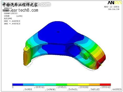

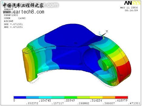

模型单元为solid187,该分析是静态单件,材料非线性。 计算在戴尔670工作站进行,计算时间约为10分钟。图4是温度在23C,10000小时 位移等高线图。图5是温度在120C,1000小时 位移等高线图。常温下(23),10000小时最大变形是0.45毫米,在120C,1000小时的最大变形是0.47毫米. ANSYS还可以 提供变形的时间历程曲线。这样我们可以方便快捷的得到我们感兴趣的时间变形状态。
图4 23C/10000h 位移等高线图
图5 120C/1000h 位移等高线图
