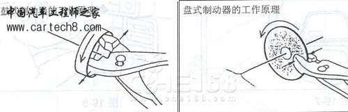

    发表于 8-2-2009 22:47:38 | 显示全部楼层
    对比上面两张图(附件)可以清晰的看出,盘式制动器结构简单益于检查,更换方便,但由于摩擦面小,摩损相对要快,因此盘式制动器使用时间比鼓式要短,一般鼓式更换一套时,盘式至少要更换两到三套;换的比较勤,是不是每一套的盘式制动器的价格会便宜些?答案是否定的,这是由于当制动时,盘式制动器要求制动总泵的压力必须很大才会使制动效果明显,这就对制动压力提出很高的要求,制动器的材料,加工,制造的要求也较高,因此其价格就相对鼓式高了不少。总的说来,盘式制动器用的时间较短,而成本却较高。这就是盘式制动器广泛应用于中高档汽车上的原因之一。
    盘式制动器被越来越广泛的应用于各种车型,当然有它强大的优势,第一,盘式制动器在制动摩擦时没有制动助力增势,从而制动效能受摩擦系数的影响比鼓式制动器要小很多,因此在热稳定性方面更加具有可靠的稳定性;第二,盘式制动器受热一般只会产生径向的热膨胀而不会影响制动间隙,相反鼓式制动器受热后会加大制动间隙使制动踏板行程加大减弱制动距离;第三,盘式制动器盘与片间隙较小,便于自动调节而鼓式的自动调节要复杂并且相对差一些。另外,盘式制动器抗水性强,当过水后只需要踩制动踏板三到五次便可将水排干,而鼓式则相对差一些。
    盘式制动器在优于鼓式制动器的同时,也有它不足的一面。由于工作原理的不同,造成了鼓式制动的制动力比盘式的弱,正是因为这点,采用前盘后鼓的制动方式要比没有加装ABS等电子制动辅助系统的四轮盘式制动器的制动性能要好。原因是这样的,当车辆制动时,如果两个前车轮的制动力大于两个后车轮,车辆整体是前倾的,如果四个车轮的制动力一样大,车辆将出于平移状态,相比前倾时的状态会使整车向后倾,造成转向的不稳定。加装ABS和EBD等电子制动辅助系统就是为了弥补盘式制动器的这个不足。
