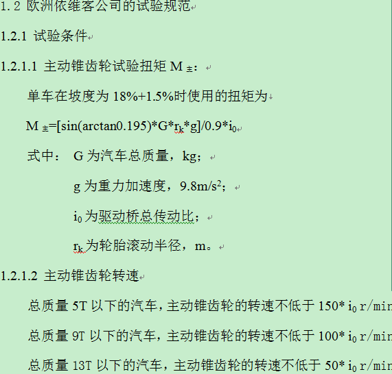

    发表于 14-6-2014 11:38:08 | 显示全部楼层
    查了个资料,说是欧洲依维柯公司的标准:
    13-1-2020 08:35
  • 签到天数: 7 天
    发表于 14-6-2014 11:40:54 | 显示全部楼层
    看截图上的说明
