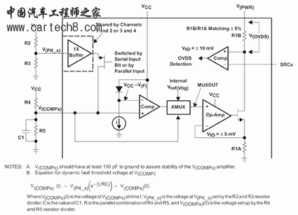

        白炽灯的发光照明要求有一个动态故障阈值来对高浪涌电流进行补偿,并防止在开启之初错误地触发过电流条件。一个带有开关的 RC 网络的使用可以设置该动态故障的阈值(参见图1)。通过使用这种方法,可以针对不同的白炽灯泡对短路电流进行优化。在最初的过电流阈值被设置时设置 VPEAK 电压,然后当在 VCOMP 终端上设置的电阻器分压器值为恒定不变的 RC 时间常数时进行衰减。每当栅极从“关闭”状态转到“开启”状态时,便通过一个适当通道的并行或串行输入比特产生这种可变过电流阈值的波形。
图1
       当该特定通道处于“关闭”状态时,经过编程的 VPEAK(X) 值被反映在 VCOMP(X) 上。如果一个特定通道被开启,那么过电流检测的参考电压就为动态,并且用内部 VPEAK 设置和VCOMP(X) 终端外部组件值表示。

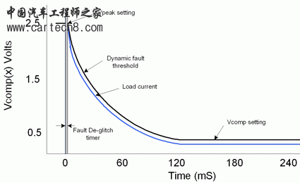

       根据时间的变化对一个以电压形式表示的过流故障阈值进行调节,以对灯泡灯丝电阻的变化进行补偿(如图2所示)。

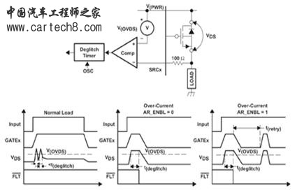

        当一个外部引脚上的漏-源电压超出一个编程电压电平时,过电流故障监控和报告就会被标记出来。这种方法要求 FET 电阻处在“开启”状态中,并且要求所有负载电流产生该漏-源电压。在一个被称为故障屏蔽定时器的编程期间,这种故障的检测被屏蔽起来。如果在比屏蔽定时器更长的时间里,故障一直都存在,那么将报告过电流故障,并且采取正确的动作来“关闭”该 FET。这种协议 (arrangement) 可防止 FET 超出器件的最高建议结温。
       当检测到一个过电流状态时,通过“关闭”器件或激活将以低占空比自动重试和 “开启”FET 的选项设置,就可以对 FET 进行保护。这样就允许系统不断地检查故障是否已经被排除,并且不会破坏 FET。图3显示了这种过电流检测保护的原理图。

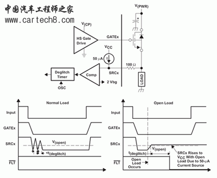

       在“关闭”状态下监控开路负载故障为系统提供了负载完整性信息。当开关完全处于“关闭”状态下时,通过监控外部功率 FET 的电源电压,就可以实现对每一条通道开路负载故障的检测。一个内部电源激活一个流经负载到接地的小恒定电流,并且使开路负载检测阈值以下的 SRCx 节点发生偏置。
       如果检测到一个开路负载或高阻抗,那么小恒定电流将使开路负载检测阈值以上的 SRCx 节点发生偏置,进而检测到故障(见图4)。
图4
        同样地,为了防止开关转换期间出现错误的故障报告,一种抗尖峰脉冲滤波器在电源转换期间被激活,以屏蔽故障。可以对该抗尖峰脉冲屏蔽时间进行编程来对所有转换率控制实施进行补偿。如果该开路负载发生在开关转换以后,那么在系统做出正确的动作以前故障的确定有效时间比故障掩模时间要长。正确的动作就是使该场效应晶体管保持在“关闭”状态下。

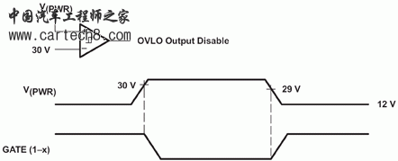

        在所有系统中,监控电源线的过压状态以及“关闭”场效应晶体管来防止对负载和 FET 可能造成的破坏是很重要的(见图5)。
