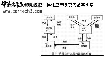

    (3)采用CAN总线结构进行总体控制。目前在汽车上采用较多的是CAN总线,发动机与变速器两个控制子系统通过CAN总线进行连接的结构如图2所示。通过CAN总线,两个系统之间不仅能传输命令、请求和汽车的一些基本状态(如发动机转速、车速、冷却水温度等),还能对一些实时性要求强的数据如油量、转速信号等设定较高的优先级。

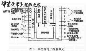

    (2)电子控制单元。电子控制单元(ECU)是整个控制系统的核心。其功能是依据驾驶员意图和车辆的运动状态参数检测与提供的信号,进行档位转换或工作状态改变。电子控制单元的主要功能有:信号采集和预处理、驾驶员操纵意图识别、车辆状态识别、换档决策(换档规律)、换档品质控制、故障诊断功能、输出和显示等功能。典型的电子控制单元如图3所示。
  新一代的控制器功能很全面,控制性能也非常好,使用了高性能的16位或32位微处理器,有些甚至使用了定制的微处理器,包含了控制需要的大部分功能,简化了控制电路而且增强了电路的功能和可靠性。比如日本的JATC Q公司的产品均使用NEC和摩托罗拉16位和32位微处理器;德国的ZF公司使用摩托罗拉32位POWERPC微处理器开发了5档自动变速器——SHP19的换档控制器。由于控制器的微处理器更新换代,使换档控制比较复杂,而且由于处理器的外围电路扩展,使输入输出功能更加强劲。为了使控制性能获得更大的提高,在这些控制器中不仅使用了控制程序,还使用了嵌入式实时操作系统。

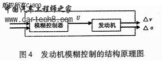

  90年代初,菲亚特公司成功地实现了发动机怠速的模糊控制。随后,三菱公司也不甘落后,提出了相关计划。90年代中期,Martinez和Jamshidi将模糊控制运用到发动机中,控制发动机怠速转速和空燃比,其结构原理如图4所示。
  该模糊控制器输人速度和加速度的误差,经模糊运算得出一个合适油门开度值u。不久,Ma-jors等人成功地运用神经网络理论实现了发动机燃料空气比的控制。
