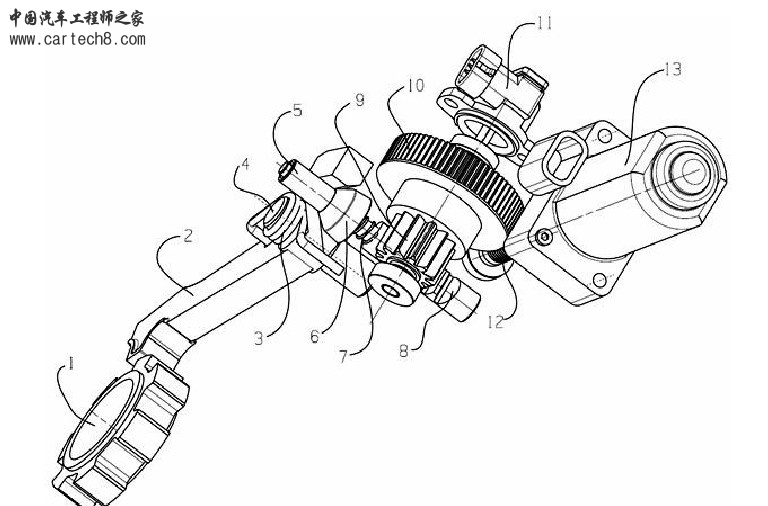

大家知不知道现在自动变速器常用的P档结构都有哪几种啊?有结构图的能不能给发一下啊,谢谢!1

    发表于 28-8-2013 21:16:25 | 显示全部楼层
    以下是一种变速器的驻车机构:变速器箱体外面的驻车电机、设在变速器箱体内的蜗轮组件、齿条组件、驻车棘轮和驻车棘爪等;齿条组件由齿条轴、驻车凸轮限位套、驻车凸轮和驻车弹簧组成;蜗轮组件由设在蜗轮轴上的蜗轮和齿轮组成,蜗轮轴的一端伸出变速器箱体并与P挡传感器连接;蜗轮组件的齿轮与齿条组件的齿条轴上的齿条部分啮合;驻车电机的输出端与一蜗杆连接,该蜗杆与蜗轮组件上的蜗轮啮合;驻车凸轮与驻车棘爪的一端紧靠,驻车棘爪另一端的棘齿与配合连接在变速器输入轴上的驻车棘轮上的齿槽对应配合。
    发表于 28-8-2013 21:17:36 | 显示全部楼层
    以下是一种变速器的驻车机构原理图
