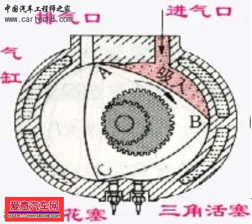

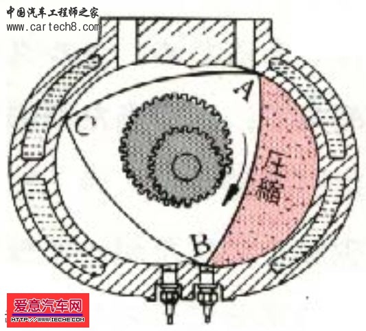

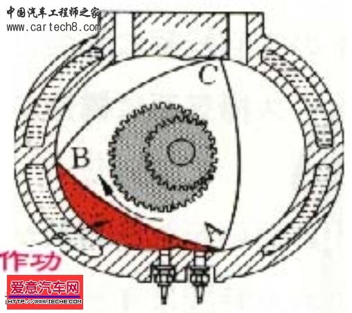

    和往复活塞式发动机工作过程一样,三角活塞发动机工作循环也分为:进气、压缩、膨胀做功及排气四个过程,以图3中AB弧段为例,说明其工作过程:
    其中Ⅰ—进气行程;Ⅱ—压缩行程;Ⅲ­—做功行程;Ⅳ—排气行程。
    由AB弧段看出:由于三角活塞的行星运动,使AB弧段与缸体之间的容积循环变化,从而实现吸气、压缩、做功、排气这四个过程。以三角活塞的其他两个弧段来分析,可得到相同的结论,所以,每当活塞自传一周,偏心轴即转了三周,三个工作腔各完成了一个四行程工作循环。每个行程对应的偏心轴转角为 。

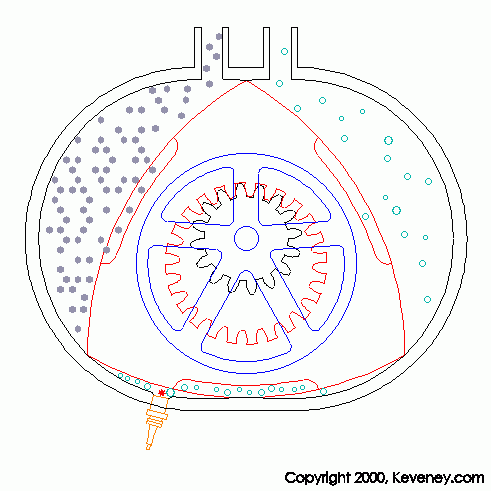

    动画!!!!
    发表于 29-3-2008 21:04:15 | 显示全部楼层
    这个动画不标准  缸应该是8字型

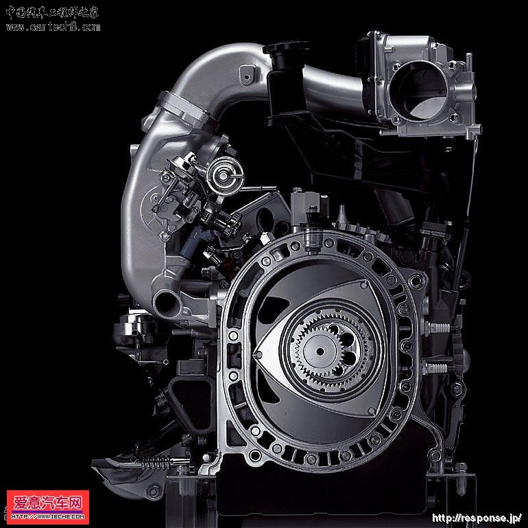

    以前有不少人研究转子发动机,但是到现在商品化的就剩马自达用于其跑车上了,比如RX8
