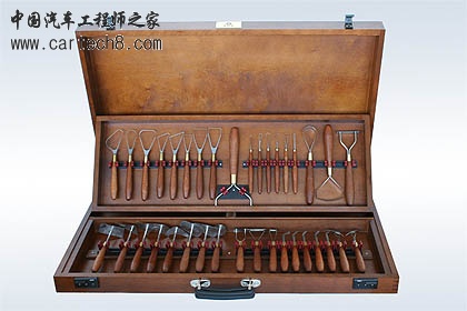

油泥造型用的一些材料和工具
造型用的全套刮刀

      银色皮膜的英文名称叫做Silverpeel,这种皮膜主要是在油泥汽车造型做好后,喷涂或者是刷涂在油泥表面上,用于工程师快速评审阶段..银色皮膜主要有以下作用:首先是装饰油泥模型的作用,其次设计师们可以通过它来检查油泥模型的曲面是否合乎自己设计的标准,检查面是否垂直,是否水平,虽然没有代那膜的效果好,但是其成本要比代那膜低很多.在施涂后表面形成一种薄膜,而且可以轻易剥落.同时也可以多层施图的.除了可以用在油泥模型表面以外,还可以用在蜡,塑料,钣金等光滑的表面上.我个人认为银色皮膜最大的优点是不含有有害物质,是无毒的,对人的身体健康比较好.
