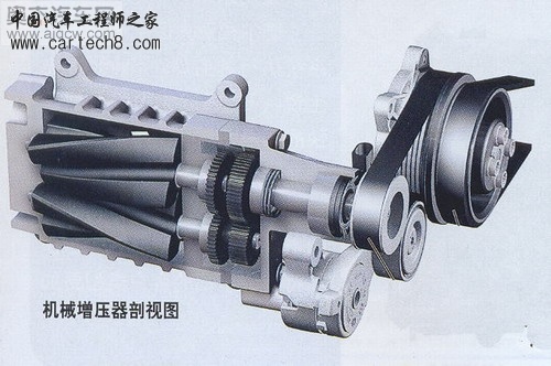

机械增压器就像空气压缩机
        机械增压器就像发动机的附件转向助力泵一样安装在发动机上.并由发动机皮带驱动.将压缩空气输送到进气歧管。机械增压器结构简单,工作温度介于7 ℃一100℃.不需特殊冷却系统,机件维护简单。不过增压值会随发动机转速的提高而降低.当达到某一界限时,由于本身的阻力增压器反而会成为发动机的负担.严重影响发动机转速的提升。因此,目前欧洲生产的机械增压系统多半采取低增压。它的优点是转子的速度与发动机转速是相对应的,没有滞后.动力输出流畅.成本低。缺点是要消耗发动机动力.机械增压容易产生噪音。
 楼主| 发表于 28-3-2008 22:56:43 | 显示全部楼层
像奔驰公司的小排量汽油发动机就使用了机械增压器。SLK两款机械增压4缸发动机输出12OkW和145kw.强调了低速高扭矩,SLK 200KOMPRESSOR在2500rpm时就达到了最大扭矩 230Nm.综合油耗只有88L/IOOkm,以4缸发动机的燃油特性达到6缸发动机的扭矩特性。这种机械增压器是奔驰和Eaton公司联合开发的性能非常出色,增压器的最大转速达到 14000rpm 。

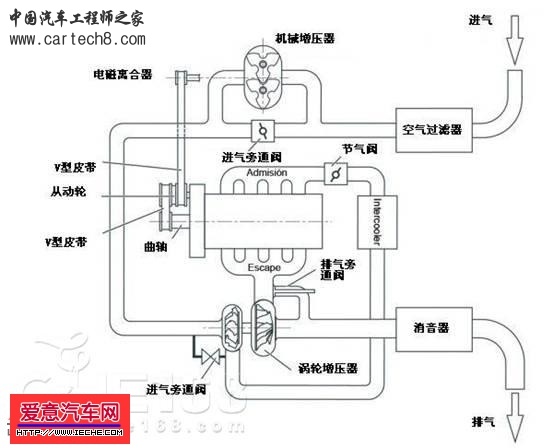

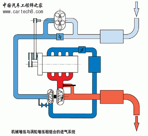

以双增压技术来克服缺陷
        机械增压有助于低转速时的扭力输出,但是高转速时功率输出有限:而废气涡轮增压在高转速时拥有强大的功率输出,但低转速时则力不从心。发动机的设计师们于是就设想把机械增压和涡轮增压结合在一起.来解决两种技术各自的不足.同时解决低速扭矩和高速功率输出的
以双增压技术来克服缺陷
        机械增压有助于低转速时的扭力输出,但是高转速时功率输出有限:而废气涡轮增压在高转速时拥有强大的功率输出,但低转速时则力不从心。发动机的设计师们于是就设想把机械增压和涡轮增压结合在一起.来解决两种技术各自的不足.同时解决低速扭矩和高速功率输出的问题。
2005年大众开始将这套技术装配到量产的民用车型高尔夫1.4TSI上,这套系统被称作“双增压”兼顾了低速扭力输出和高速功率输出。在低转速时.由机械增压提供大部分的增压压力在1500rPm时两个增压器同时提供增压压力.其总增压值达到 2.sbar(如果涡轮增压器单独工作.只能产生 1.3bar的增压压力)。随着转速的提高.涡轮增压器能使发动机获得更大的功率,与此同时,机械增压器的增压压力逐渐降低。机械增压通过电磁离合器控制.它与水泵集合在一起。在转速超过 35O0rpm 时由涡轮增压器提供所有的增压压力.此时机械增压器在电磁离合器的作用下完全与发动机分离防止消耗发动机功率。
        1.4升的高尔夫“双增压”(Twinchager)发动机在双增压器的作用下最大输出功率为125kw最大扭矩为24ONm。从0至100km/h只需7.9秒。1.4L动力达到2.5L发动机水平,但油耗却降低了20 %平均油耗只有7.2L/100km。在1750rpm 就发出了最大扭矩240Nm,并一直到4500rPm 。优点是适合全部工况。缺点是结构复杂,在高转速区域的动力表现并不突出。按大众公司的解释.性能并非这台发动机的主要诉求.动力输出的顺畅度与经济性才是重点。看来其它各大汽车公司都没有力推此技术是因为它缺少鲜明的个性。
