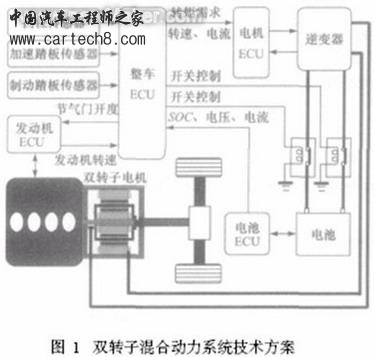

如图1,双转子混合动力系统由发动机、双转子电机、逆变器、电池及控制系统等构成。双转子电机由内、外转子和定子组成,内转子与发动机曲轴相连,外转子与驱动桥相连。内转子和外转子构成内电机,外转子和定子构成外电机。发动机的转矩通过内、外转子之间的电磁场直接作用在驱动桥上,同时利用两转子之间的转速差发电,电流由控制器传输给外电机,对驱动桥产生附加转矩。发动机和驱动桥之间没有机械连接,因此发动机的工作点可以灵活选择。
双转子电机的工作电压为312V,最大输入输出功率63kW,最大输入转矩120N·m,最大输出转矩440N·m。

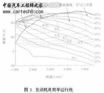

确定发动机高效率运行线的方法如下:(1)通过发动机台架试验,测出发动机MAP图,得到发动机工作面上各点的有效燃油消耗率;(2)在发动机MAP图上画出等功率线;(3)在每条等功率线找出最低的有效燃油消耗率点;(4)将各个最低有效燃油消耗率点连接起来,得到发动机的高效率运行线。发动机高效率运行线如图3所示。
实际上,发动机在高效率运行线上工作并不是油耗最低,因为双转子电机有两条动力传递通道,一是靠内外转子电磁场直接将发动机转矩传递出去的机械通道,其效率为ηm 二是利用内外转子之间的转速差发电,再由外电机产生附加转矩的电力通道,其效率为ηe,混合动力系统总效率η为
η=ηfc(ηm Pm+ηe Pe)/(Pm+Pe)
式中ηfc为发动机效率。
试验证实ηm比ηe大得多。因此,在选择发动机工作点时,需要考虑:(1)发动机尽量在高效率运行线上工作;(2)尽量减小机械能转化为电能的比例。简单易行的协调方法是让发动机的实际工作点沿等功率线适当偏离高效率运行线,偏离的方向为有利于减小内外转子之间的转速差。

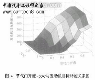

在确定发动机目标转速时,需考虑汽车行驶时电池SOC的稳定问题。如图4,SOC的标准值为0165,正Tf356常工作范围为效率可达到最高。当发动机转速与传动轴转速不等时,发动机的功率靠机、电两个通道传递,其中电力通道的最高效率约为73%,随着发动机与传动轴的转差的减小,电力通道的效率降低,但电力通道所传递的能量流比例减小,系统的总效率提高。由于系统的电力通道等同于串联混合动力系统,因此汽车运行时,双转子混合动力系统的总效率要比串联混合动力系统高得多。
