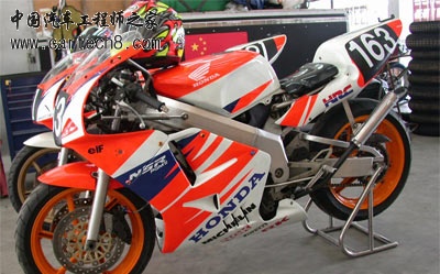

一、这里所提改装的车辆是指生产性仿赛车,并非指专业赛车。一般市场接触到的仿赛车,有早期的两冲程、四冲程和后期大排量电喷四冲程。其实仿赛车推出市场前,厂家已经在赛车场、试车员无数次的反复测试、改进,性能已经是近乎完美。但为什么还要对其进行改装?因为厂家在商品车要兼顾常使用的方便、耐用及各种气候环境的适应性。而改装则是针对特定场地、天气、车手条件而作调改,下面就简单的原理介绍2冲程的改装。
本田NSR-PGMШ
    以本田NSR-PGMШ为例,因这款车最为大家熟识,一般的车手都认为改装无非是换死气喉尾段,其实改装是一个复杂的系统工程,最起码要有基本的认识。初学者没有必要去改一辆正常的PGMШ,因为原装已经是很不错,而且以目前国内车手的水平,没有几人可以完全发挥此车的威力,而改装后的车,要有一套经验才能发挥此车的性能。如天气变化、冷热、上午或下午、好天和下雨都要有适当的调整,就要车手和机械师有沟通。一般来说,换以下零件就可以:
    ①日本牌子的解码器,如HRC、JHA等
    ②合适的改装排气管,主要是指装备,日本牌子最好,泰国产也可以,实在没办法,用焊割开原装清理内装后再焊上也可。
    ③更换合适的喷嘴。
    ④换高性能轮胎、刹车皮、軚尺等。
    ⑤刹车钢喉、升高脚踏根据需要增加。
    要注意:改装后的车,一般来说,头段基本上输出马力会减弱,车手在减速和加速要控制好转数才能取胜。
