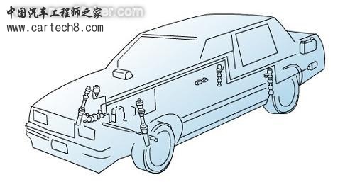

一.主动式液压悬架
电子控制的主动式液压悬架能根据悬架的质量和加速度等,利用液压部件主动地控制汽车的振动。主动式液压悬架在轿车上的布置如图所示,在汽车重心附近安装有纵向、横向加速度和横摆陀螺仪传感器,用来采集车身振动、车轮跳动、车身高度和倾斜状态等信号,这些信号被输入到控制单元ECU,ECU根据输入信号和预先设定的程序发出控制指令,控制伺服电机并操纵前后四个执行油缸工作。

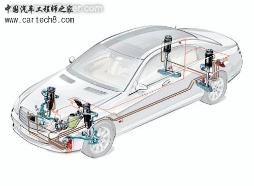

二.主动式空气悬架
在电子控制的主动式空气悬架系统中,微机根据传感器送来的信号和驾驶员给予的控制模式经过运算分析后向悬架发出指令,悬架可以根据微机给出的指令改变悬架的刚度和阻尼系数,是车身在行驶过程中保持良好的稳定性能,并且将车身的振动响应控制在允许的范围内。一般说来,主动式空气悬架的控制内容包括车身高度、减振器衰减力、弹簧弹性系数等三项;
1、车高的控制;分标准、升高和只升高后轮三种工作状态;
2、减震器的衰减力控制分低、中、高三档;
3、空气弹簧的弹性系数分软、硬两档。
空气悬架电子控制系统的工作原理;用空气压缩机形成压缩空气,并将压缩空气送给弹簧和减震器的空气室中,以此来改变车辆的高度。在前轮和后轮的附近设有车高传感器,按车高传感器的输出信号,微机判断出车辆高度,再控制压缩机和排气阀,使弹簧压缩或伸长,从而控制车辆高度。
在减震器内设有电动机,电动机受微机的信号控制。利用电动机可以改变通气孔的大小,从而改变了衰减力的大小。
具体说来,在汽车仪表板上有空气悬架系统的开关,利用开关可以形成6种不同的工作方式。图所示为丰田汽车公司的空气悬架控制装置在车上的布置情况。
