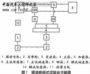

3.1 利用驱动桥闭式试验台的试验方案
驱动桥闭式试验台是用于驱动桥主减速器总成台架疲劳试验的项目的设备,见图1。

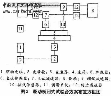

把相互配套的主减速器和轮边减速器同时安装在该设备上,并可以同时进行疲劳试验,见图2。
此方案存在以下几个缺点:①需要的轮边减速器总成试验样品较多,每次四件;②由于操作空间狭窄,又分上不两层安装,试验准备需较多的人工和时间;③试验夹具设计复杂,加工量也较大;④试验中,无论是主减速器或轮边减速器总成,一旦出现零件的故障或损坏,试验人员较难判断是哪一个样品需要拆检,只能把它们一起拆检,增加了试验运行难度和拆检的工作量。
因此,经过对试验方案设计过程中的对比,决定不采用这一方案。

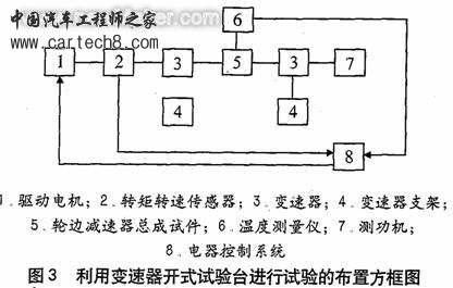

3.3 利用变速器开式试验台加装变速器的试验方案
安装布置方案见图3。
轮边减速器输人端转矩已确定,而变速器开式试验台的输入转矩只有300Nm,按能够直接选用的变速器的一档传动比6.54计算,可得最大转矩为1962Nm,较已确定的2326Nm差距太大。如果加大输入值,则可能导致测功机超载,引发严重的机械故障,同时,也可能使变速器提前损坏,试验无法连续运行,而短时间里又无法找到更大传动比的变速器,因此,这一方案也只能放弃。

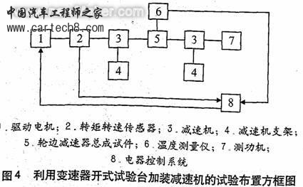

3.4 利用变速器开式试验台加装减速机的试验方案
安装布置方案见图 4
经查阅《机械设计手册》和收集的减速机样本,发现使用减速机降速增扭,可以实现较为理想的试验技术条件。经过认真的计算和对比,选用两台行星齿轮减速机。其中安装在轮边减速器输入端的减速机是1:10的传动比,如果给减速机输入300Nm的转矩,它传递给轮边减速器输入端的转矩可达3000Nm,而按2.326Nm的要求,给减速机输入232.6NmRp可。为了保护测功机不超载,经计算后,在轮边减速器的输出端,选用一台1:20传动比的减速机,可使测功机在223.3Nm的较低负载下工作,确保其不超载。因此,这一方案被确定为轮边减速器总成的台架试验方案。
