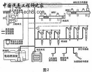

压电式执行元件像一个在电压下立即就能充电的电容器,其关键元件是陶瓷压电薄膜,它在加上电压以后的0.lms以内就会发生晶体晶格的畸变。为了使执行器达到足够的位移(行程),必须将许多层陶瓷薄膜烧结成一块长方六面体。喷油器内30mm长的执行器由300多层薄膜组成,每层的厚度只有80μm。压电元件加上电压后会膨胀大约40μm,通过杠杆比为1:1.5的杠杆,使得控制腔回油通道中的阀开启。于是,控制腔内的压力下降,喷油嘴针阀开启。Bosch公司最新的共轨系统采用了电子控制的压电式执行器的开关频率,是电磁阀在比较精确的放电曲线设计下的5倍。因而压电执行器代替了电磁阀,喷射控制变得更加精准方便,喷油压力从20~200MPa,最小喷射量可控制在0.5mm3,减小了烟度和NOx的排放。图2为V6柴油机采用Bosch公司的第3代共轨喷油系统布置图。
它主要由电控单元(ECU)、高压油泵、高压油轨1和2、电控喷油器以及各种传感器等组成。电动燃油泵将燃油输入高压油泵,高压油泵中分配单元将进入的燃油分成两路:一路用以冷却传动机构和润滑轴承。一路供给泵油元件,高压油泵将燃油加压送入高压油轨(也称蓄压器),装在油轨上的油轨压力传感器采集实时压力,电控单元根据油轨压力传感器测量的油轨压力信号以及需要进行调节高压油轨中的压力(控制集成在高压油泵上的分配单元进行燃油压力调节),而装在油轨上的压力调节阀则用于在汽车加速行驶时快速泄压,电控单元ECUIR据转速传感器和油门位置传感器的输人信号,首先计算出基本喷油量,然后根据水温、进气温度、进气压力等传感器的信号进行修正,再与来自控制套位置传感器的信号进行反馈修正,确定最佳喷油量,作用于喷油器压电开关上的脉冲信号控制燃油的喷射过程,喷油量大小取决于共轨管(公共供油管)压力和压电式执行器的开关频率(脉冲信号决定这些频率)。注:Bosch公司第3代共轨喷油系统在160MPa系统压力和无排气后处理的情况下用于重型汽车时,排放值可达到欧4排放标准。Bosch公司第3代共轨喷油系统可降低柴油机废气排放高达20%,此外还能提高功率5%,或降低燃油耗3%,或降低噪声3dB(A)。
