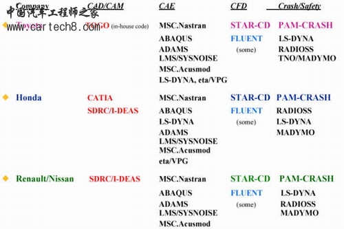

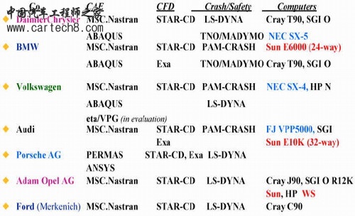

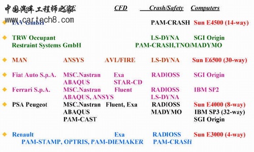

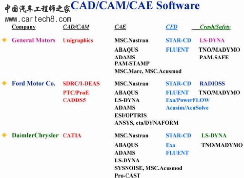

3 发动机主要研发机构和主要汽车生产商使用CAD和FEA软件的情况统计
    发动机主要研发机构和主要汽车生产商一般都使用专业的FEA商业软件,目前世界上大型的结构分析软件主要有:ABAQUS、ANSYS、MSC Nastran、MSC Marc等。此外,一些大型的CAD软件也带有FEA功能,如Ideas。
    世界著名的发动机研发机构如AVL、Ricardo、FEV等主要使用ABAQUS、MSC Nastran 以及ANSYS等软件。 据不完全统计,世界主要汽车生产商使用的软件如下:

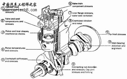

4 柴油机设计主要进行的有限元分析项目
    某著名发动机咨询公司在发动机设计时主要进行的 CAE 分析项目如下图所示:
    目前,新发动机开发需要进行的 FEA 分析对象主要有:气缸盖、机体、气缸套、曲轴、活塞、连杆、排气管、增压器支架等。
    FEA 分析的内容包括受热零件的温度场分析、零部件结构的刚度和强度分析以及噪声振动分析等。
