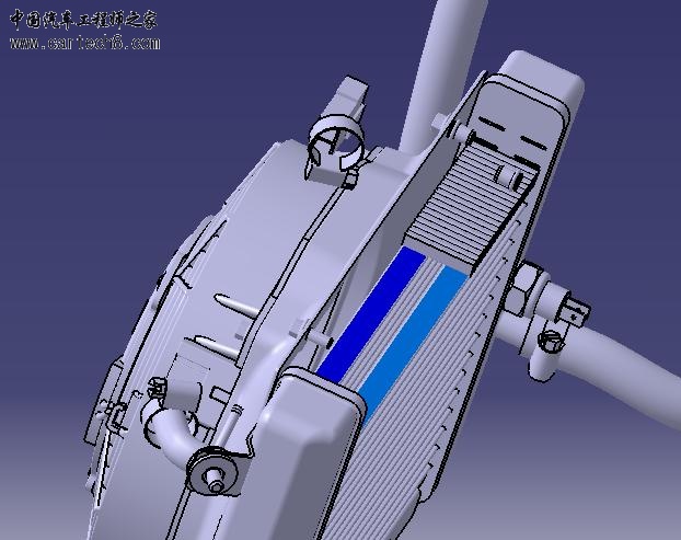

兄弟,有没有见过双排冷却管的散热器?在厚度方向双排.
我了解大部分厂用的单排的冷却管,即扁管,一般宽26.也有22.18的.
但我现在接到个老外的,厚度方向有并排的冷却扁管的,各宽12,间隔7.总宽38.5.
始终查不到这样做到底有啥意义.

如图所示

    双排管的现在美国很普及的啊,有32、48、56的,不过价格比较高。

    应该是空间易布置,散热效果更好,才使用双层的,铝的相对成本会小很多。

    不过双排管的散热器的承压很容易出问题,厂家制造的工艺难度较大,经常出现铝管涨裂、破的严重质量问题!欢迎各位专家指导、交流!

    双排的散热管  是增加散热的   同样尺寸比单排的散热性能要好

    散热器芯子越厚,外部压力降越大,我认为在有郊的空间内增大正面面积才是对的。
