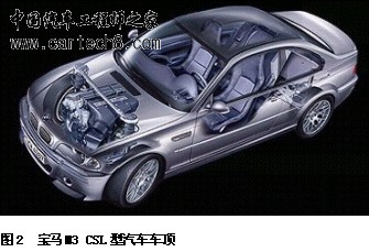

通过Landshut厂CFP塑料专家、宝马研究革新中心专家和宝马公司汽车工程师的密切合作而开发和设计,宝马BMW M3 CSL型汽车的车顶充分体现了采用轻质CFP增强车体结构的优势。为了保证部件所需的稳定性之外,考虑材料的光洁度和外观,还采用了最佳的生产流程,以利用透明层漆面展现CFP材料的组织结构。BMW M3 CSL型汽车车顶在Landshut厂分三个生产阶段制成。第一阶段中,将5层专用碳纤维层叠放置进行预成型。这一阶段的重要要求,同时也是这一过程的一项重大革新,是确保碳纤维妥善排列,准确到位,具备合理的结构,提供车顶所需的稳定性和外观。第二阶段是树脂压铸(RTM)注射工艺,将已预成型的多层碳纤维垫放入1,800吨压机,将透明型环氧树脂注射到材料之中。然后,车顶在高温模具中硬化,最后,由机械手从模具中拆除,漆上透明漆。
这一新的生产流程在全球属首次系列化应用,它体现了两个特点:首先,由于生产流程高度自动化,车顶制造所需的时间至少缩短了1/5。其次,与钢质车顶相比,宝马M3 CSL型汽车的车顶重量减轻了50%或6公斤。
