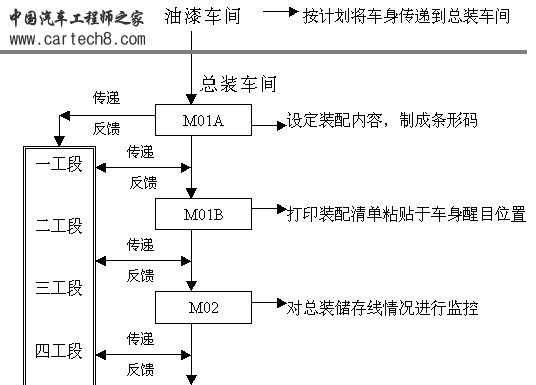

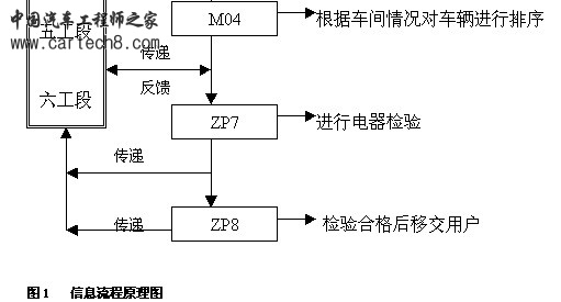

由于车型众多,生产线上的信息变化很快,如果没有一个完善的信息管理和传递系统,生产过程中的各个环节和相关部门、人员就不能及时、迅速地了解到生产线上的各种信息,造成由于某个配合部门信息不灵,影响生产。比如物流部门因对现在生产的品种不了解,未及时将所需零件送到流水线上,造成全线停产。因此,二厂总装首先在信息沟通上下功夫,逐步建立起一套完善的信息管理系统(见图1)。
车身由油漆车间刚进入总装车间的第一道工序就是整个系统的第一个信息点――M01,在这一点上由系统第一时间对车身进行定义,并将生产信息向外传递;类似的信息点在整条生产线上还有多个,它们通过计算机系统进行信息传递。车间及相关部门的生产管理人员和配套厂通过计算机在这个系统中及时了解到在线生产情况,不仅是什么车型、什么配置等基本问题,甚至是何时到达某个生产节点都能清楚了解到。通过这样一套完善的计算机信息管理系统,不仅能对共线生产的车型、品种等生产计划进行及时有效的跟踪和控制,还可将信息延伸到配套企业按即时生产的概念安排生产、组织、供货,减少库存量和对流水线场地的占用,使物料输送和管理更先进更及时更有效。

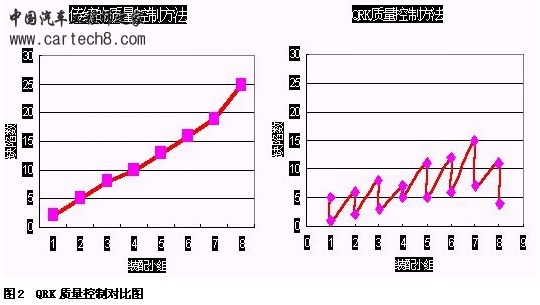

总装车间流水线长、工作内容多、情况复杂,质量控制不能再沿用以前在生产线终点设置检验点的方法,否则最终检验点将不堪重负;同时,有些故障虽然不大,但因被后道工序的装配内容所覆盖,返工的工作量却非常大。因此,面对如此高节奏的生产流程,二厂总装引入了一种全新的过程质量控制手段――QRK。
根据QRK的原理,整个生产过程被划分成若干个更小的单元,质量问题及时在单元内被发现,如果可能则直接予以排除,不使缺陷累积至过程末而积重难返。缺陷信息直接反馈给操作者,可以直接消除缺陷的产生原因。缺陷信息内容主要包含缺陷产生的时间、地点、频次、内容、原因以及整改措施等。QRK的建立突破了传统的质量人员归属质量保证部门的做法,使生产部门更多地承担起了质量责任。QRK的基本任务是:检验,将目标值与已测量的实际值进行比较;了解,分析并记录在案;整改,监督和纠正整改效果,并记录效果在案。下图为传统的质量控制和QRK质量控制效果对比图。
